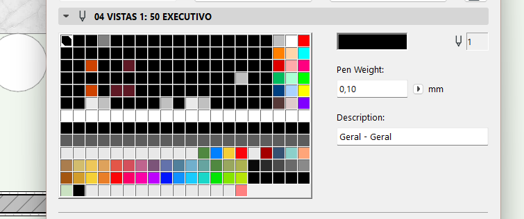

A janelinha da Text Pen (e outras semelhantes, como a de "Dimension Pen") não segue a organização visual dos grupos de canetas que foi configurada em "Canetas e Cores...

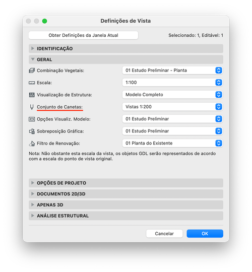

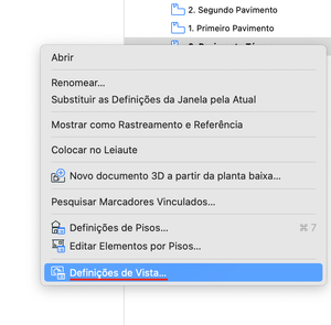

O Conjunto de Canetas funciona como um filtro de visualização. Por isso, selecionamos qual conjunto usar nas "Definições de Vista", que podem ser acessadas ao clicar com o botão direito do mouse sobre a Vista em que estamos trabalhando no Mapa de Vistas. Você pode aprender mais sobre as Vistas clicando aqui.
As cores que aparecem na "Caneta de Texto" da ferramenta Texto estão relacionadas ao Conjunto de Canetas definido para essa Vista. Poderia verificar nas Definições de Vista se o Conjunto de Canetas está definido como você deseja?
