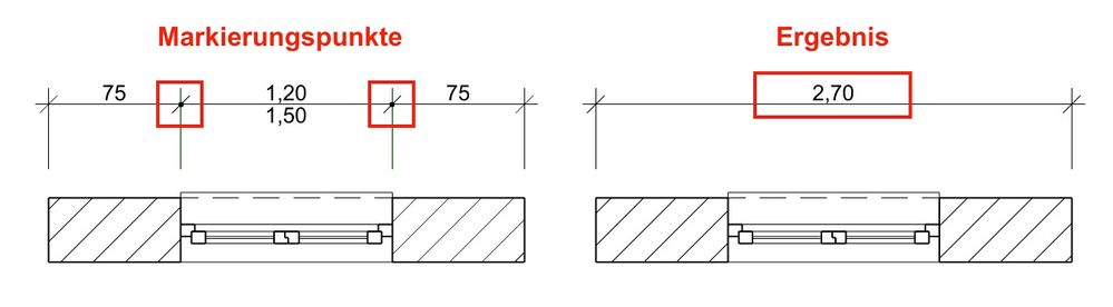

Sie können in bestehenden Maßketten auch einzelne Abschnitte aktivieren und entfernen. Dabei sind zwei Varianten möglich:
Bei der ersten Variante aktivieren Sie die gewünschten Maßkettenpunkte und löschen diese mit der Entf. Taste. Es werden die aktivierten Maßpunkte entfernt und die Gesamtlänge der Bemaßung angezeigt.

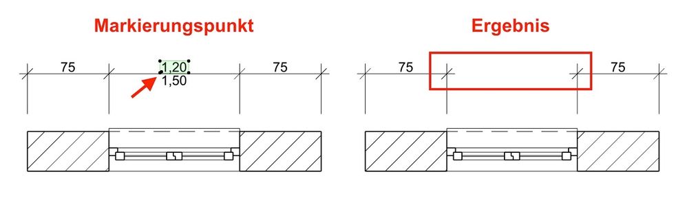

Für die zweite Variante klicken Sie auf den Bemaßungstext eines Maßabschnitts um ihn zu aktivieren und dann mit der Entf. Taste zu löschen. In diesem Fall wird die gesamte Maßkette aufgebrochen.
