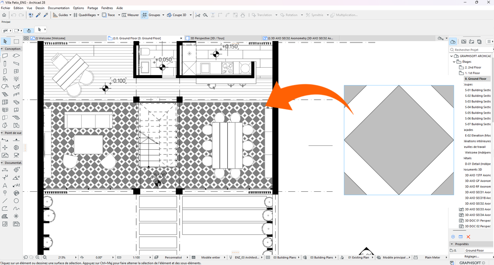

L’astuce de ce mois-ci provient d’un heureux hasard : @Laszlo Nagy  sélectionné une hachure en même temps que des lignes et des points chauds lors de la définition d’une hachure symbole, et Archicad l’a acceptée sans problème. Bien que ce ne soit pas documenté comme un cas d’usage standard, cela ouvre de nouvelles options intéressantes pour la création de motifs personnalisés.
Ce que cela signifie
Les hachures symboles sont souvent utilisées pour le hachurage et les détails 2D. Le fait de pouvoir y inclure des hachures permet de créer des motifs plus riches et plus expressifs.

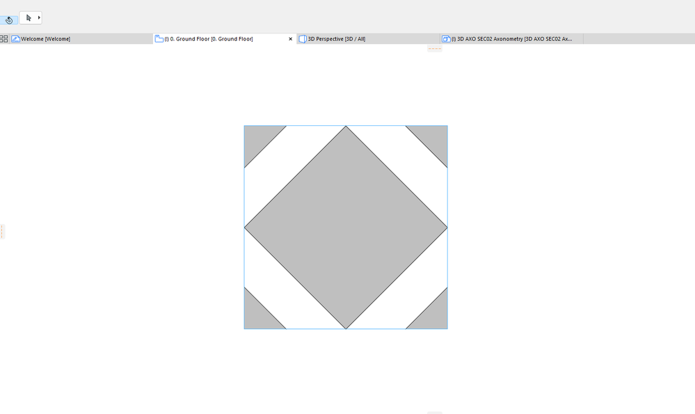

  1. Dessiner votre motif
    Dans un plan d’étage ou toute autre vue 2D, utilise l’outil Hachure (ou d’autres outils de dessin 2D) pour créer un motif combinant lignes, arcs, points chauds — et au moins une hachure. Assure-toi que tous les éléments sont sélectionnés et regroupés si nécessaire.
    Copier le motif
    Sélectionner l’ensemble du motif (lignes, arcs, points chauds et hachures) et copie-le dans le presse-papiers.

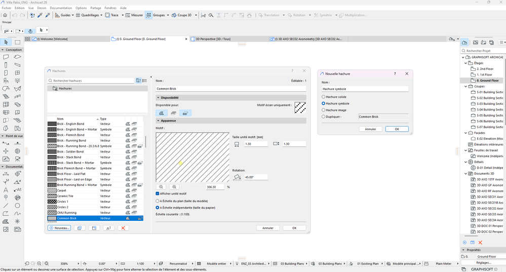

  3. Ouvrir la boîte de dialogue des types de hachures
    Dans Archicad, va dans Options > Attributs des éléments > Hachures.
  4. Créer une nouvelle hachure symbole
    Clique sur Nouveau, puis choisis « Hachure symbole » comme type de hachure. Cela ouvre l’éditeur de hachures symboles.

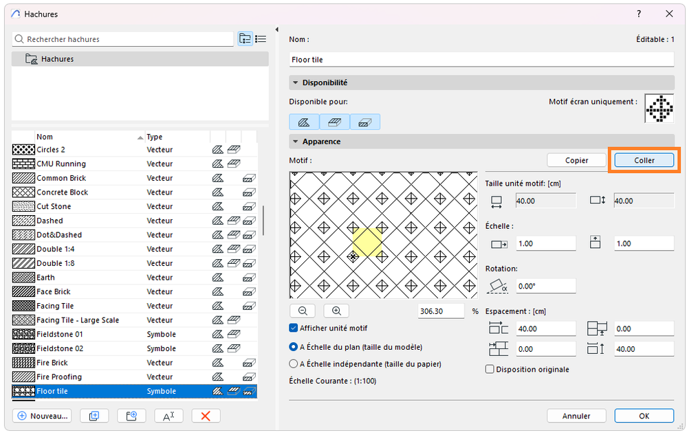

  5. Coller le motif
    Dans la zone de dessin de l’éditeur de hachures symboles, collez votre motif copié. Il apparaîtra en entier.
  6. Ajuster les paramètres
    Définissez le stylo de motif et les autres paramètres nécessaires (échelle, angle, etc.). Tous les éléments utiliseront le même stylo.
