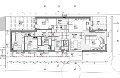

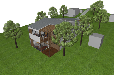

A vista em perspectiva e a planta baixa são representações visuais, enquanto a planilha é uma representação não visual das informações da construção. Todos eles são baseados em diferentes conjuntos de informações filtradas do mesmo modelo:
Captura de Tela 2023-06-09 às 13.08.29.pngCaptura de Tela 2023-06-09 às 13.07.29.pngCaptura de Tela 2023-06-09 às 13.09.59.png
