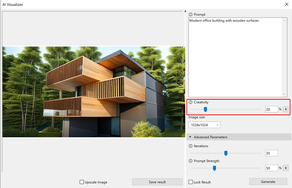

Por exemplo, um prompt como "Edifício de escritórios moderno com superfícies de madeira" poderia gerar uma iteração de seu estudo de massa, estética de fachada ou outras iterações que poderiam ser tentadas com diferentes materiais, cada um com uma estética diferente. Para esse teste, o resultado foi o seguinte exemplo:
Explorando variações de projeto com o controle deslizante de criatividade

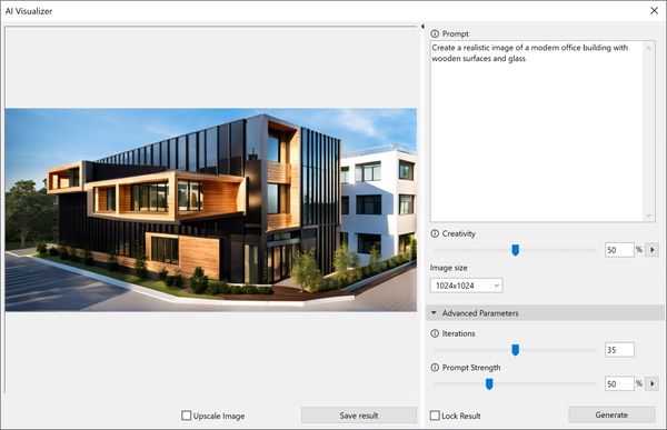

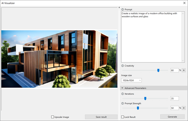

Um dos recursos de destaque do AI Visualizer é sua capacidade de gerar diversas variações de projeto a partir de um único estudo de massa. Ajustando o controle deslizante de criatividade, é possível controlar o grau em que a IA se desvia do modelo original. Definições mais baixas produzirão projetos que seguem de perto a geometria do estudo de massa, enquanto definições mais altas permitem que a IA introduza elementos mais criativos, como padrões de fachada inovadores, formas estruturais exclusivas ou combinações inesperadas de materiais. Por exemplo, aqui temos um prompt "Crie uma Imagem realística de um edifício de escritórios moderno com superfícies de madeira e vidro" e o mesmo prompt é usado com diferentes porcentagens do controle deslizante de criatividade:
Criatividade em 20 por cento:
Criatividade em 50 por cento:
Criatividade em 80 por cento:

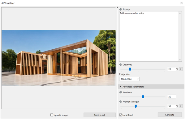

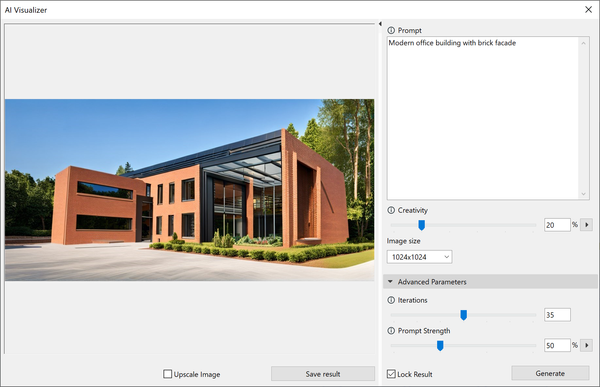

À medida que você explora várias Opções do Projeto, o recurso Travar o Resultado se torna inestimável. Essa função permite que você preserve o projeto que se encaixa em sua visão enquanto continua a experimentar outros aspectos. Por exemplo, se a IA gerar uma representação precisa da sua ideia, você poderá bloquear esse aspecto e explorar diferentes definições para a forma do edifício ou a integração de espaços exteriores, garantindo a consistência em várias iterações. Quando você tem um design que gosta, o recurso Travar o Resultado lembra os prompts anteriores e você pode personalizar ainda mais a imagem. São alguns exemplos desse recurso: 
Opção de fachada 1:
Opção de fachada 2:
Esse recurso é particularmente útil durante a fase conceitual ao apresentar diferentes opções aos clientes. Você pode manter uma narrativa de design consistente enquanto demonstra flexibilidade em outros aspectos, como materialidade ou organização espacial
