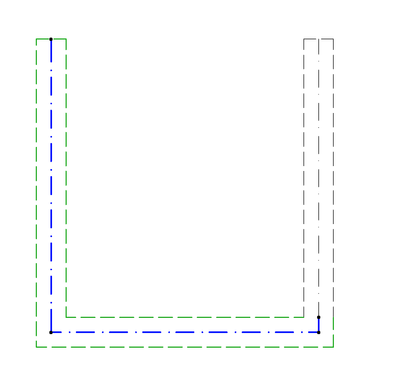

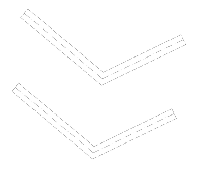

Bonjour,
J'ai un problème régulière pour des jonctions de Poutres en pente et notamment lorsqu'elle sont en Structure Profil complexe : la jonction entre les deux s'effectue très mal.
Y a-t-il un paramètre qui m'échappe ?
Voir ci-joint une capture de deux mauvaises jonctions. Les lignes de références se rejoignent bien et c'est bien le même Profil complexe sur chaque poutre.
Merci pour vos retours !

Bonjour ArchiGap,

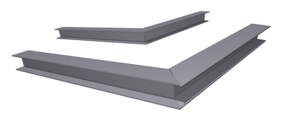

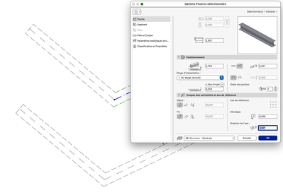

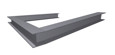

C'est normal que tu aies ce type de problème de raccord si tes profils de poutres sont inclinés et assemblés en angle. Dans la réalité se problème se posera de toute façon aussi.
La seule manière de résoudre ce problème est de légèrement modifier l'angle de rotation de tes profils pour "corriger" la géométrie.
Exemple avec 2 poutres en profil complexe inclinées à 5° et raccordées entre elles avec un angle quelconque :
Celles en bas sont dessinées normalement, celles d'en haut sont "corrigées"
Voir mes captures d'écran A

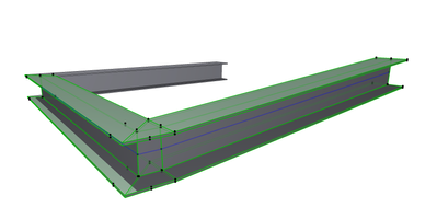

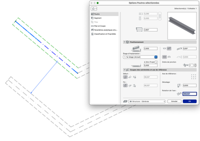

Par contre si l'un des profils est à 0° et doit se raccorder en angle à un profil incliné, tu dois créer un petit morceau de profil à plat, aussi long que le profil est large, dans l'angle AVANT que le profil incliné ne commence.
Exemple : Poutres à 0° raccordées à 90° avec une poutre inclinée à 5°
Voir mes captures d'écran B
En espérant avoir répondu à ta question.

Bonjour Olivier,
En effet ça résout la majeure partie de mon problème !
Merci pour ton retour très complet et documenté !
