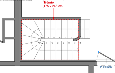

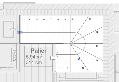

Vue plan escalier partielle cacher par plancher
Bonjour,
Comment faire pour cacher en plan les deux premières marche de l'escalier, qui devraient être sous le plancher?
Autrement dit
Pourquoi le plancher ne cache t il pas les deux premières marches?
Il y a bien une dalle de plancher.
Merci

Bonjour,

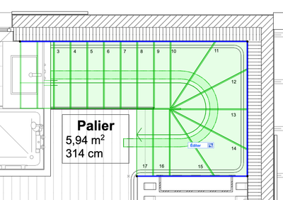

Il faut appliquer une hachure de recouvrement à la dalle.
Si c'est déjà le cas, vérifier les ordres d'affichage.

Bonjour,

Bonjour,
Attention, avec cette solution qui est rapide, il reste un problème, le numéro de ta dernière marche (l'arrivée sur la dalle) va disparaître également sous la hachure de recouvrement de la dalle.

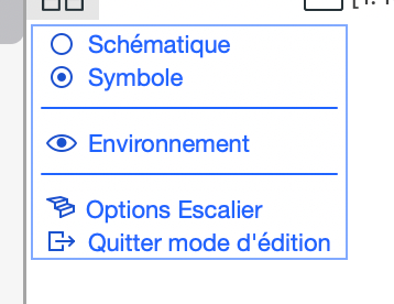

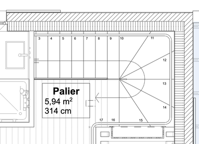

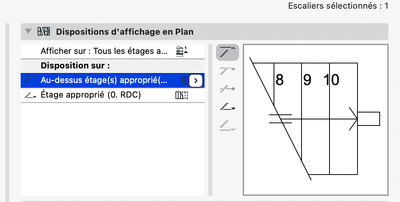

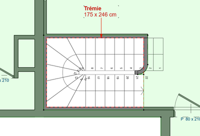

Une autre possibilité existe, c'est de modifier l'apparence de l'escalier à l'étage avec une ligne de rupture que tu places à la verticale le long de ta limite de visibilité.
