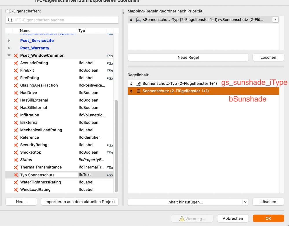

Es gibt die Möglichkeit den Wert gs_sunshade_iType abzurufen. Allerdings sind das Zahlen von 1-7. 1=Dekorativ;2=Jalousiläden usw
Dazu legst Du Dir im IFC-Übersetzer eine neue IFC-Eigenschaft an. Diese verknüpfst Du mit dem genannten Wert. Zusätzlich würde ich den Wert bSunshade hinzufügen. mit kannst Du prüfen ob der Sonnenschutz aktiviert ist. Wenn nicht spuckt dieser den Fert false aus. Den brauchst weil bei dem deaktivierten Sonnenschutz trotz allem der Wert gs_sunshade_iType ausgegeben wird (is blöd aber ist so)
Schau Dir dazu das Video von Lukas an https://www.youtube.com/watch?v=g6EI0H9yt5c

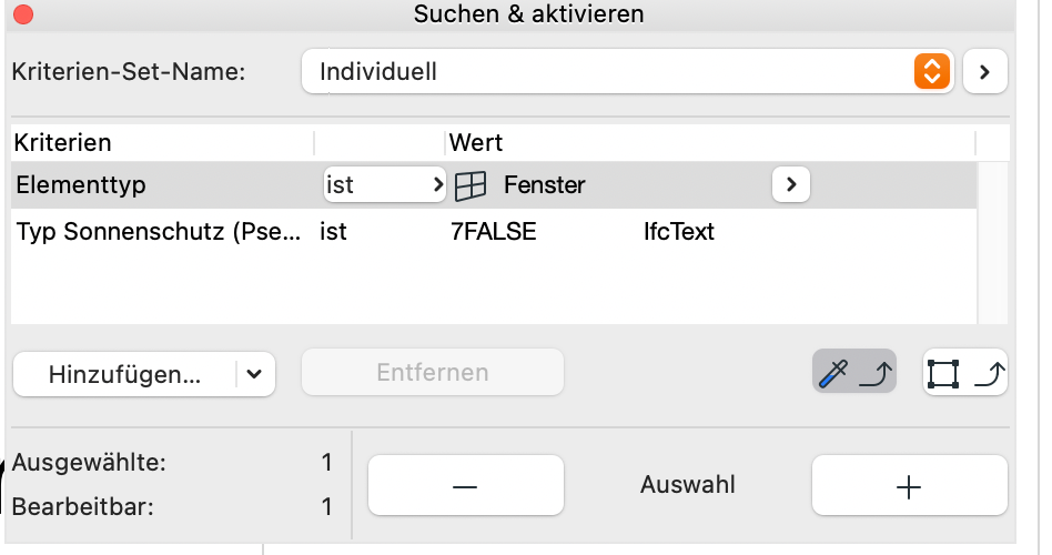

Anschließend kannst Du mit "suchen und aktivieren" die Fenster auswählen und mit einem zuvor erstellten Etikett beschriften.
Textetikett Inhalt "Klartext" z.B Jalousie
