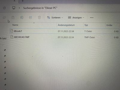

MichaelManzl16
Die erste Variante hat leider nicht geklappt.
 Im GRAPHISOFT Ordner gibt es bei mir nur einen Autosave Ordner25 und da sind nur diese zwei Dateien drin:
Fabian Keller
Das schaut leider nicht so gut aus. Du kannst dich beim Support melden und prüfen lassen ob man noch was machen kann.
Wenn man es nicht schafft zu planen, plant man, es nicht zu schaffen.
MichaelManzl16
Okay alles klar danke trotzdem für deine Hilfe!

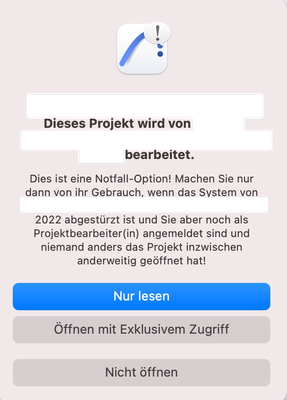

Ole
@Hmooslechner  schrieb:
Wenn Archicad läuft, dann ist eines ist irgendeine kleine mit Größe fast 0 mit selben Namen aber der Zusatz-Erweiterung .lck - für irgendwelche Einstellungen. Anfänger haben bei uns des Öfteren versucht, diese Datei als Austauschdatei weiterzugeben und sich gewundert, dass es nicht geht.
 Kleine Ergänzung: Die ".lck"-Datei steht für "Lock". Damit wird gekennzeichnet, dass die Datei gerade von ArchiCAD geöffnet ist. In der Datei steht lediglich welcher Nutzer die Datei geöffnet hat. Wenn die Datei vorhanden ist, kommt folgender Dialog wenn noch jemand versucht darauf zuzugreifen:
