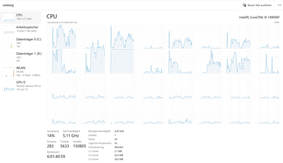

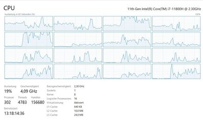

Ich habe jetzt mal  Screenshots von 3 PCs bezügl. CPU-Leistung gemacht, während ich in Archicad in einer Grundrissdarstellung eines großen Projektes den Bildschirmausschnitt ständig hin- und herbewegte, heraus- und hereinzoomte.
1. AMD Ryzen 9 3900X: läuft ok, aber am wenigsten flüssig
2. Intel Core i7-11800H (Laptop): läuft recht flüssig
3. Intel Core i9-14900KF: läuft fast butterweich
Seltsam ist bei 2., dass alle Kerne recht beschäftigt sind. Bei den anderen sieht man wohl recht deutlich, dass ein Kern die Hauptlast hat.
Frage: Welche CPU für neue PCs könnt ihr empfehlen (abseits des i9-14900) ? Welcher arbeitet in eurem Win-PC und welche Erfahrungen habt ihr mit dem Thema gemacht?

Ich denke, Du hast Dir die Frage bereits selbst beantwortet. Schau Dir die Caches an! Beim i9 sind diese deutlich größer als beim i7. Ausserdem gab es zwischen der 11er und 13er Intel-Generation einen deutlichen Leistungssprung. Und wahrscheinlich läuft AC auf dem i9 auch unter Windows 11, das für die Intels besser angepasst ist als Windows 10.
Daher gilt für AC immer noch: viel Rumms für den Einzelprozessor ist besser als viele Rümms'chen im Multicore.
