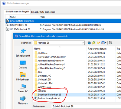

Hallo ihr Lieben,
ich finde leider meinen Fehler nicht.
Könnt ihr mir erklären wie ich das Wandzubehör richtig installiere oder Nutze ?
Ich habe die Archicad 26 Goodies Suite installiert... jedoch wird bei Öffnen/benutzen des Programms mir das Wand/Decke/Dach Tool nicht angeboten.
Ich benutze Windows und die EDU version.
Vielen Dank im Voraus

Hast du eine Arbeitsumgebung einer älteren Archicadversion importiert? Das kann zur fehlenden Darstellung von Funktionen führen.
 Ist das AddOn im AddOnManager an?

Hast du die Zubehör-Bibliothek geladen?
