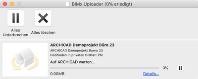

BIMx Publizieren
Um den BIMx Web Viewer Link zu erhalten, muss die BIMx Datei auf die BIMx Transfer Seite publiziert werden.
Ein Anleitung zum Publizieren einer BIMx Datei finden Sie hier:
BIMx Export, Upload und Download

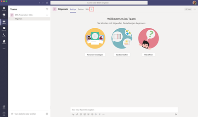

Erstellen Sie am besten einen extra Kanal, zu dem Sie ihren Bauherren als Gast hinzufügen können.

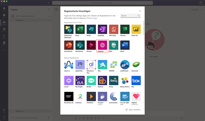

Klicken Sie auf das + Zeichen und erstellen eine neue Registerkarte.
Wählen Sie die Website App aus.

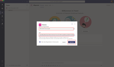

Vergeben Sie einen Namen.
Fügen Sie den kopierten Link ein und löschen Sie noch den rot markierten Textinhalt aus dem Link:
<iframe width="960" height="320" src="https://bimx-webviewer.graphisoft.com/viewer?accessToken=eyJhbGciOiJIUzI1NiIsInR5cCI6IkpXVCJ9.eyJ0c191cmwiOiJ0cnNpdGU6Ly8vRG9jdW1lbnHzLzZiYWYxZjYwLTlkOGQtNGNhMy04MjY5LTc5NGZjZDQ3OGFiNCIsInRzX3R5cCI6Ikh5cGVyTW9kZWwiLCJ4X2lldiI6IjAiLCJuYmYiOjE1NTQxMjU2NDksImV4cCI6MjEyNTIyOTY0OSwiaWF0IjoxNTg4NzcyMFQ5LCJpc3MiOiJodHRwczovL2JpbXguZ3JhcGhpc29mdC5jb20iLCJhdWQiOiJodHRwczovL2JpbXgtd2Vidmlld2VyLmdyYXBoaXNvZnQuY29tIn0.hhAOJstCTfxvntjTCVMhYmpzBXbZiopxNdN7rlIZ2Z4" frameborder="0" allowfullscreen></iframe>
Bestätigen Sie mit Speichern.

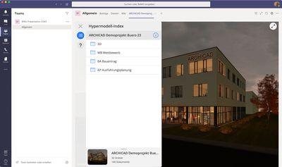

Jetzt steht Ihnen Ihr BIMx Projekt in der Anwendung Teams zur Verfügung.
Sie können nun über Teams mit dem Bauherren die Pläne und das 3D Modell im BIMx Web Viewer besprechen.
