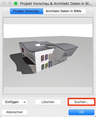

Projekt Vorschau-Bild einsetzen
Um Projekte besser voneinander unterscheiden zu können, können Sie in Archicad Vorschaubilder einzufügen.
Sie finden den Befehl unter Ablage > Info >Projekt Vorschau & Architekt Daten in BIMx.
Jetzt haben Sie verschiedene Möglichkeiten das Bild einzusetzen:
  • Das Bild wird zuvor in die Zwischenablage kopiert, von der es dann mit einem Klick auf Einfügen in das Vorschaufenster eingefügt wird.
  • Das Bild kann auch vom aktuellen Vordergrundfenster mit Einfügen aus dem Fenster im Vordergrund für die Vorschau übernommen werden.
Ausserdem können Sie mit den Befehl Suchen ein bereits existierendes Bild einfügen.

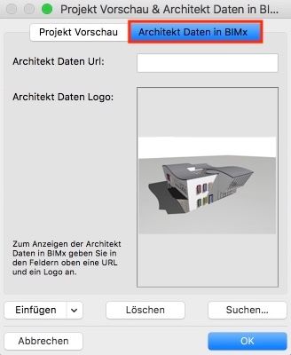

Auf die gleiche Weise lässt sich ein Vorschaubild für BIMx einfügen.
