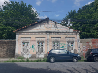

Neste artigo, usaremos um estudo de caso de como as folhas de porta personalizadas podem ajudar no levantamento e reprodução de geometrias de esquadrias de patrimônios históricos. O projeto estudado é o trabalho de conclusão do curso de Arquitetura e Urbanismo da Elayne Oliveira, desenvolvido na Universidade Federal do Ceará.
Saiba mais sobre o projeto
Para um maior contexto do projeto, segue um trecho apresentado por Elayne em seu trabalho de conclusão de curso:
"Este Trabalho Final de Graduação apresenta a proposta de intervenção em sítio de valor histórico, situado no bairro da Parangaba, que abriga casa e vasto mangueiral remanescente de antiga chácara. Propõe-se a instalação do memorial daquele importante bairro, mediante restauração e revitalização da referida edificação, além do projeto de um parque e de um anexo, o qual abrigará salas de uso flexíveis, fomentando a cultura e lazer da região. Dessa forma, busca-se recuperar um lugar abandonado e subutilizado, trazendo formas de atender às demandas sociais e resguardar a herança cultural e natural do bairro".

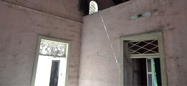

Para a restauração, um dos pontos de partida foi preservar as esquadrias existentes.

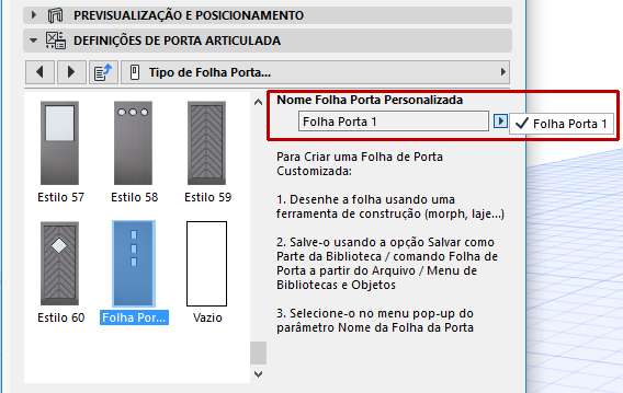

Para a produção de portas com geometria tão complexa, é difícil partir dos itens da Biblioteca Padrão do Archicad, mas criando folhas de porta personalizadas este fluxo é facilitado.

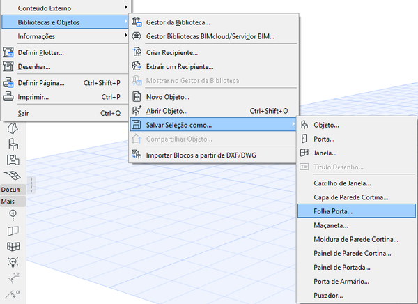

Utilizando Elementos Construtivos do Archicad, como Lajes, a Elayne desenhou a folha da porta desejada em planta no Archicad. Seu desenho foi criado no plano X-Y da planta e foi rotacionado em 90 graus sobre o eixo X ao criar o Item da Biblioteca. O ponto central do objeto resultante foi o centro da caixa de contorno dos elementos desenhados.
Em seguida, os elementos modelados foram selecionados e seguiu-se o caminho Arquivo > Bibliotecas e Objetos > Salvar Seleção como > Folha Porta. A folha de porta personalizada foi salva na Biblioteca Interna.
No diálogo de definições da Porta, foi necessário definir o estilo da Folha Porta como Folha Personalizada e escolher a folha criada para aplicar à porta.
