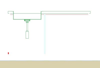

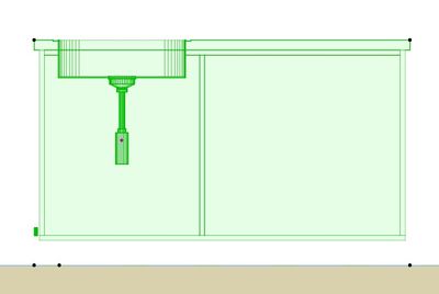

Estou desenvolvendo móveis paramétricos em GDL e tenho o seguinte problema: quando visualizo uma seção do objeto desenvolvido, apenas algumas linhas aparecem, as outras só aparecem quando clico no objeto. Usei o comando prism para criar as partes do móvel.

Depois de tanto quebrar a cabeça, descobri que o problema era o posicionamento da linha de fechamento da sub-rotina Gosub.
Ou seja, a linha de comando return, estava posicionada em local errado.
Como o código já estava muito extenso, acabei me perdendo na organização da hierarquia dos códigos....
