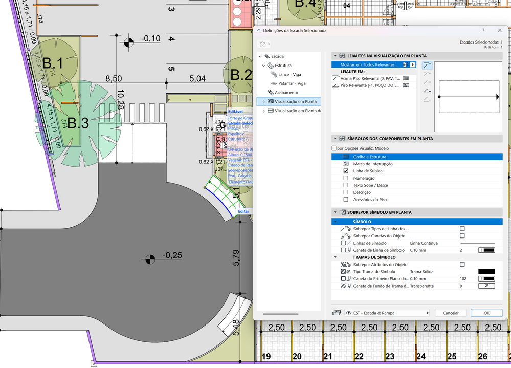

Estou tentando colocar uma hachura nessa rampas para que fiquem iguais à calçada. As rampas foram construídas com o objeto escada.
Já chequei a sobreposição gráfica, o objeto escada e o OVM, mas não encontrei o problema.
Alguém já passou por isso ou saberia como corrigi-lo? Obrigado!

Boa tarde Victor,
Precisa acessar as configurações de visualização em planta dos elementos que compõem a escada. Essa aba que você acesso tem configurações mais gerais.
Você pode clicar na seta que está ao lado da visualização em planta e isso abrirá um outro menu, nele, acessa a parte de grelha e estrutura, ai você vai precisar escolher se quer que a trama da grelha apareça nas partes visíveis e/ou invisíveis. Mais abaixo dessa opção, você vai encontrar qual tipo de trama e canetas para as opções que citei.
Uma imagem vale mais que mil palavras:
*Alí no passo 4 só vai aparecer as configurações se você habilitar a trama em partes invisíveis, coisa que não foi feita para esse print.

Olá, Rogerio!
Muito obrigado, era exatamente isso, fiz o passo a passo que você indicou e consegui resolver.
Grande abraço!
