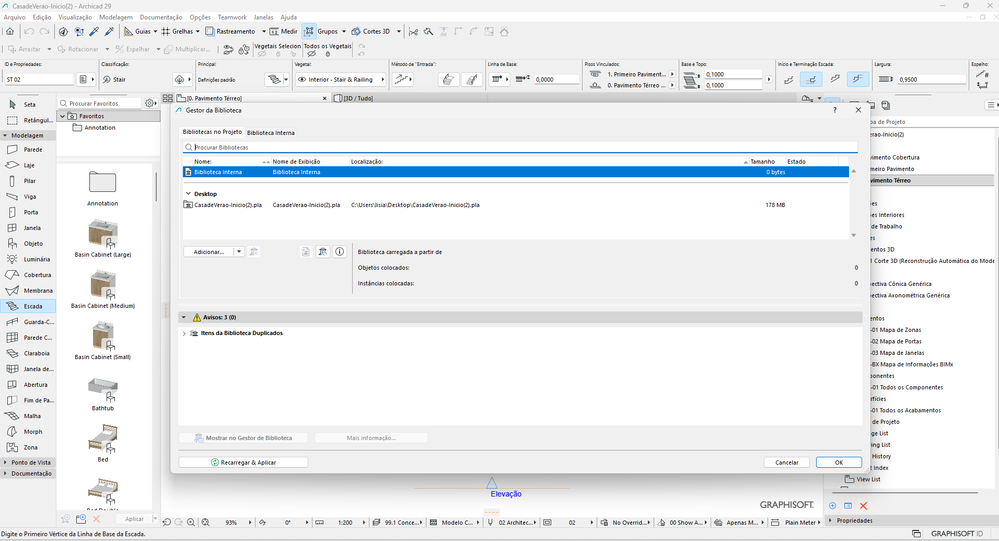

Enquanto o arquivo está sendo verificado, você poderia enviar uma imagem do seu Gestor da Biblioteca acessando Arquivo > Bibliotecas e Objetos > Gestor da Biblioteca, para que possamos verificar se as bibliotecas foram vinculadas corretamente? Além disso, poderia nos informar qual versão do Archicad está utilizando?

Obrigada pelo retorno. Segue a captura de tela.

Obrigada pelas informações. Como esse arquivo é baseado na antiga biblioteca monolítica, o sistema de biblioteca usado nas versões anteriores do Archicad, você precisa baixar essa biblioteca e vinculá-la no Gestor da Biblioteca. Até o Archicad 28, essa biblioteca era instalada junto com o programa. A partir do Archicad 29, é preciso fazer o download e vinculá-la manualmente.
Para isso, faça o download da Biblioteca de Migração Monolítica e, no Archicad, acesse Arquivo > Bibliotecas e Objetos > Gestor da Biblioteca, clique em Adicionar e selecione a pasta da biblioteca que você salvou no computador. Isso deve ajudar a resolver o problema dos elementos faltando no projeto. Se quiser entender melhor as mudanças na biblioteca a partir do Archicad 28, estes artigos podem ajudar.
