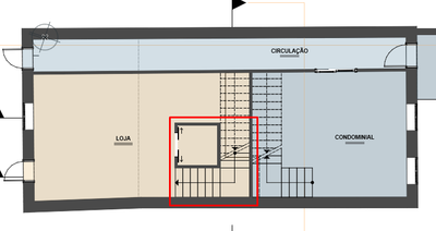

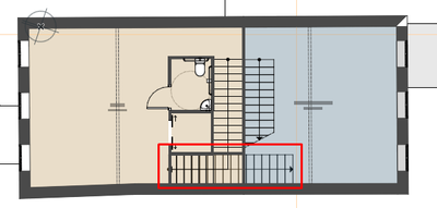

Olá,
Estou com duas escadas com representação errada da linha de subida. Tem como trocar para flecha ficar no sentido certo?

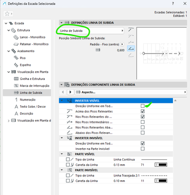

Olá, @ESTE
Verifique as seguintes configurações na sua escada:
Deixe a linha de subida mrcada para a direção não ser uniforme nos pisos.
