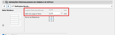

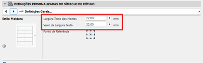

O rótulo da zona, quando ativado o "distribuir texto", ativa a configuração "valor da largura do texto", mantendo o alinhando de todos as informações ativas no rótulo quando utilizado o "exibir dados por" com "apenas valor". Porém quando muda o "exibir dados por" para "Prefixo e Valor" ativa uma nova configuração "largura texto dos nomes", com isso as informações do rótulos ficam desalinhadas, as sem prefixo mantêm a centralização enquanto as com prefixo alinham para a direita. Se quero manter tudo centralizado, tenho que ficar testando uma numeração nas configurações de largura até se aproximar do meio.
Mostro nessas 3 imagens a zona configurada com "exibir dados por: APENAS VALOR", a qual me permite configurar apenas a categoria "valor da largura texto", independente do valor que ponho todas as informações ficam centralizadas, funcionando perfeitamente.
GeovanaMartins_0-1782305621461.pngGeovanaMartins_1-1782305629222.pngGeovanaMartins_2-1782305633991.png
O problema aparece quando passo para "exibir dados por: PREFIXO E VALOR", ativando assim a configuração "largura texto dos nomes". Na imagem do rótulo, pode-se perceber o desalinhamento que foi criado, o qual a informação com o prefixo passa a alinhar para a direita, sendo necessário testar valores em "valor largura texto" que fique visivelmente mais próximo ao centro do rótulo, entretando essa "solução" tem uma limitação, pois não posso colocar um valor tão alto para alinhar, porque ele muda a largura geral do rótulo, o que as vezes não é o que se deseja.
A solução seria apenas que as informações com prefixo mantesse o alinhamento geral do rótulo.

Obrigada por ter compartilhado esse problema. Ao testar o comportamento, percebi que o rótulo de zona trata o prefixo e o valor como dois blocos de texto separados.
Quando usamos Apenas Valor, só é considerada a largura do texto do valor e, por isso, todas as informações ficam centralizadas corretamente. Quando usamos Prefixo e Valor, entra também a largura do texto dos nomes (prefixos), o que faz com que as linhas com prefixo se alinhem de forma diferente das linhas que têm apenas o valor.
Vou reportar esse comportamento internamente como sugestão de melhoria, para que o conjunto Prefixo e Valor possa manter o mesmo alinhamento geral do rótulo, sem depender desses ajustes manuais. Mais uma vez, obrigada por ter compartilhado esse problema com tantos detalhes.
