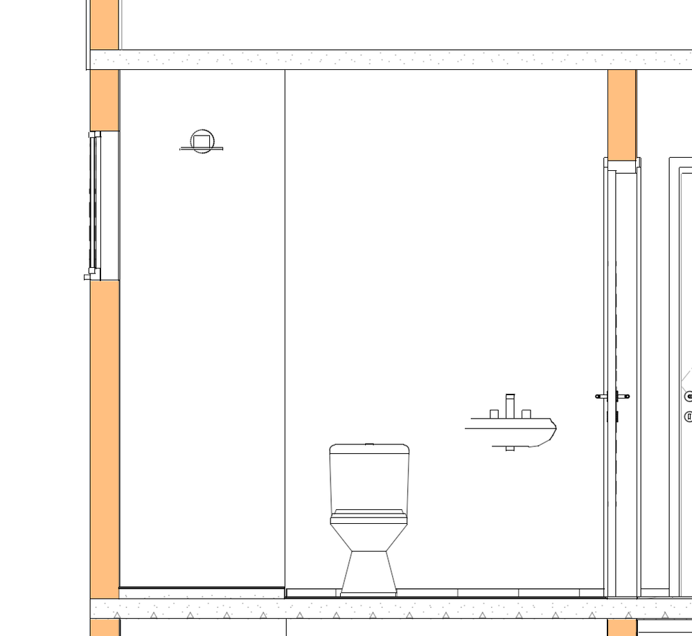

Olá, Pessoal!
Notei um erro de visualização da cuba sanitária (lavatório do banheiro) na visualização de um corte que passa pelo banheiro. As linhas estão inacabadas. Já tentei encontrar o motivo, alterar as definições do corte, modifiquei as linhas de elementos do plano distante, mexi na linha do corte e nada.
Alguém saberia me dizer se isso te solução?
Obrigado!

oi Victor, tudo bem?
eu diria que o elemento está levemente rotacionado e essa parte "faltando" dele está dentro da parede. tente mover ele um pouco para a frente da parede, ou verifique que realmente o elemento está rotacionado no angulo correto, para evitar que os elementos estejam sobrepostos.
