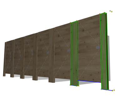

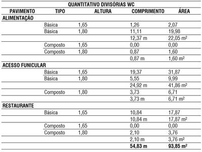

Estou no momento realizando um quantitativo de divisórias de banheiro para orçamento e dois problemas me surgiram.
Um deles é a unidade da propriedade geral de comprimento que sempre está sem a unidade, porém no total ela sempre aparece, há alguma maneira de exibir a unidade nos elementos?
Eu modelei as portas gerando paredes com comprimento 0 e superfície 0, que aparecem na planilha, pois precisaria que as portas fossem elevadas 15cm, mas não consegui pensar em outra maneira que evitasse gerar esses elementos de geometria 0 e ainda ter a modelagem correta.
