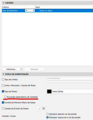

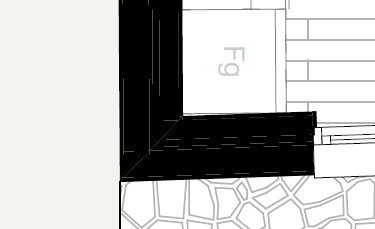

Estou com um problema com a sobreposição gráfica em que fica a aparecer linhas a cinzento (que acredito ser da composição/interseção das paredes) apenas no PDF. Enquanto que no Layout do Archicad aparenta estar tudo bem, no PDF estas linhas ficam sempre visíveis. Já percorri todas as definições da Layout e Exportação em PDF e não consigo encontrar o erro.
As paredes têm a mesma composição e o mesmo nível de interseção, portanto acredito que não seja problemas de interseção porque aparentemente no Archicad está tudo ok, o problema é apenas a visualizar o PDF (tanto em Adobe Reader como em Google Chrome/Microsoft Edge).
Isto acontece tanto em planta (com paredes) como em corte (com paredes e coberturas compostas)

Boa tarde Flavia,
Você verificou se na regra de sobreposição gráfica, a opção de esconder os separadores de camadas está ligado? Como você comentou que isso acontece com composições, acredito que possa estar relacionado.

Bom dia Rogério, obrigada pela resposta.
Sim, já tinha verificado essa possibilidade também e continua a surgir o erro mesmo com essa opção ligada.

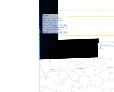

Bom dia Flavia, voce poderia enviar um print da janela inteira dessa regra de sopreposição? também poderia manter o mouse sobre a parede que contem essas linhas e verificar se alguma outra sobreposição pode estar ativa nesse elemento?
8 horas atrás
Boa tarde, aqui vai um print tanto da janela da regra de sobreposição, como do mouse sobre a parede em questão. Creio que o problema esteja mesmo relacionado com a algo na exportação para PDF, mas não consigo perceber o quê. Até já experimentei trama 100% em vez da Primeiro Plano mas nada parece resultar.
No entanto, se alterar a cor da trama para branca, há uma ou outra linha que ainda aparece mas não tem comparação:
