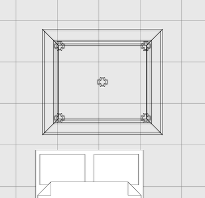

Ao criar um objeto a partir da modelagem no próprio archicad ou importando bloco, quando salvo em objeto ele fica com um monte de linhas na representação 2D até ai consigo apagar as linhas e simplificar, o que não consigo é deixar com fundo branco como na imagem, quando eu salvo ele fica transparente. Não tenho nenhuma sobreposição gráfica ligada. Alguém poderia me ajudar?

Boa tarde Adeilson,
Você chegou a desenhar algo na parte do símbolo 2D nas configurações do GSM? Se sim, experimenta copiar e colar isso na aba do script 2D:
FRAGMENT2 ALL,0
Caso isso não resolva, envia o objeto aqui pelo forum que posso dar uma olhada
