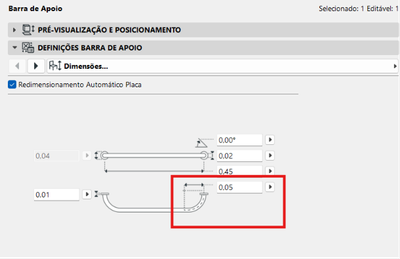

O objeto Barra de Apoio permite configurar o tamanho do raio da barra, porém no objeto Vaso Sanitário Acessível essa mesma configuração não está disponível. Seria interessante termos também para que no detalhamento essa informação seja mais precisa.
Além disso, no objeto do Vaso Sanitário Acessível não existe a opção de barra de apoio reta juto com barra fixa fixadas na parede traseira, como apresenta a NBR 9050.

Olá @Geovana Martins,
Tudo bem?
Obrigada por compartilhar suas experiências com esses objetos.
Para melhorias em ferramentas, recomendo que você registre essa ideia na nossa Lista de Desejos, que é o canal oficial onde a Graphisoft acompanha as sugestões dos usuários para melhoria dos produtos. Na publicação, é importante explicar que esses parâmetros são relevantes para que o objeto atenda corretamente às exigências das normas brasileiras, já que muitos objetos da biblioteca padrão são pensados para funcionar em diferentes mercados, e esse tipo de contexto ajuda o time de desenvolvimento a entender melhor como ajustá-los para o nosso mercado.
Sobre o raio da barra, como solução alternativa, você pode combinar o objeto Vaso Sanitário com o objeto Barra de Apoio independente, mas o ideal é registrar essa sugestão na lista de desejos para que o objeto possa ser aprimorado em atualizações futuras.
Espero ter ajudado.
