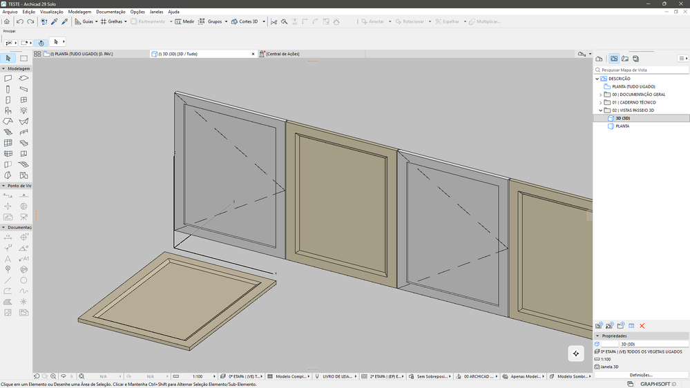

Pessoal, estou com um problema bem específico: quando uso Porta dentro da ferramenta de Parede Cortina, a porta perde a linha de sentido de abertura na planta, aquela linha pontilhada do giro da folha, a swing line.
Por que isso é um problema no meu fluxo
Eu estou criando portas de marcenaria, por exemplo com boiserie, usando a ferramenta Porta justamente para ter o ganho de documentação automática, ou seja, a planta já sair correta sem ajuste manual. Só que sem a swing line, eu perco exatamente essa vantagem.
O que eu já testei
1, Porta inserida dentro da Parede Cortina, em planta a swing line não aparece
2, Em parede normal, a porta mantém a swing line normalmente
3, Também testei com janela dentro de parede cortina e notei inconsistências, mas o foco aqui é a porta e a swing line

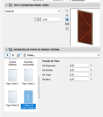

2. UTILIZAR FOLHA DE PORTA CAMPO DE VIDRO EDITÁVEL
Pela imagem que você está me mostrando, a sua folha de porta pode ficar bem parecida com esta, você precisa editar o material de construção/superfície e as medidas. Dessa forma você terá um resultado satisfatório e manterá as linhas de abertura de forma nativa.

Olaaa! Normalmente a gente faz desse jeito mesmo, ajustando na própria ferramenta de parede.
Mas um aluno nosso faz projetos de marcenaria, e ele precisava que essa porta fosse modelada de uma forma específica por conta da inclinação da profundidade do chanfro.
Cheguei a testar salvar o objeto com a linha pontilhada, mas ela não chegou a aparecer no desenho. Por aí, deu certo?

Gostaria de registrar nesta postagem a solução do problema para ajudar outros membros que possam passar pela mesma situação. Conforme explicado pelo suporte técnico global da Graphisoft, a linha de abertura em 3D (da dobradiça à maçaneta) faz parte do objeto da porta, não da folha. As portas padrão da Graphisoft mostram essa linha corretamente porque usam seus próprios macros e parâmetros. Quando você troca a folha por uma personalizada, o macro da porta perde as referências (dobradiça, maçaneta, espessura etc.), e a linha de abertura deixa de aparecer em 3D.
Para resolver, é necessário ajustar o objeto da porta ou criar um GDL personalizado que desenhe essa linha com base na geometria da folha personalizada.
