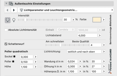

Das User Interface bietet auf der ersten Seite oben die Einstellmöglichkeiten für die Lichtquelle. Diese entsprechen den Einstelloptionen aus der Standardbibliothek.
Darunter sind im linken Bereich Eingabefelder für die Grundabmessungen zu finden. Diese Werte können bei den meisten Objekten auch grafisch in Grundriss oder 3D Fenster eingestellt werden. Unten rechts gibt es eine Einstelloption für die Lichtrichtung (z.B. “nach oben”, “nach unten” oder “nach oben und unten”, sofern die gewählte Leuchte solche Möglichkeiten bietet. Rechts neben den Grundabmessungen können weitere Sekundärabmessungen entweder numerisch eingegeben werden, oder prozentual eingestellt werden. Die prozentualen Werte werden bei Veränderung der Grundabmessungen beibehalten, sodass die Proportion erhalten bleibt.

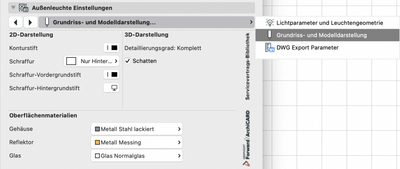

Die zweite Seite des User Interfaces beinhaltet Einstellungen für die Grundrissdarstellung, für verschiedene 3D Einstellungen, und für Oberflächenmaterialien.

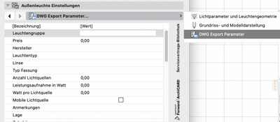

Die dritte Seite des User Interfaces beinhaltet Exportparameter, und wurde aus Kompatibilitätsgründen übernommen.
Sofern hier Inhalte für die Leuchte im Projekt abgelegt werden sollen, müsste dies manuell eingetragen werden.
