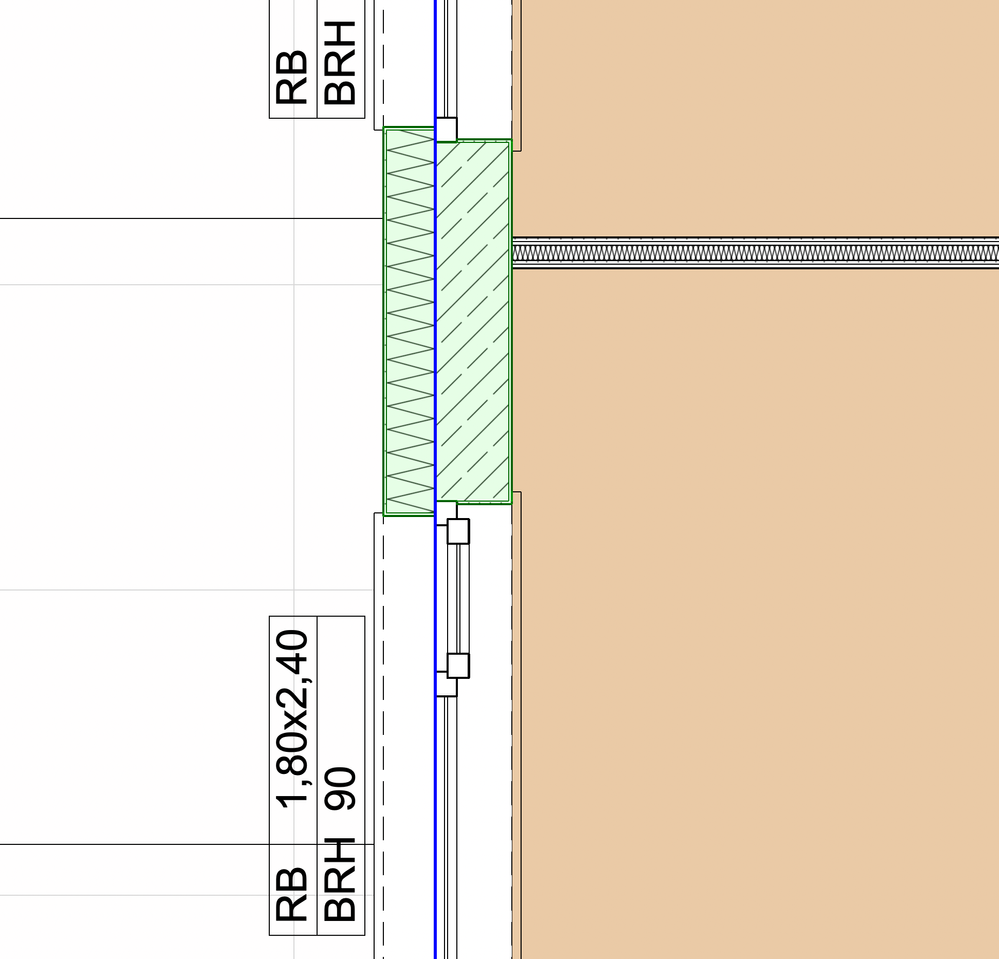

  • Markieren Sie das entsprechende Element im Grundriss.

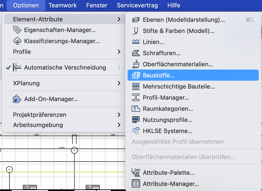

  • Öffnen Sie die Baustoffeinstellungen unter Optionen > Element-Attribute > Baustoffe...

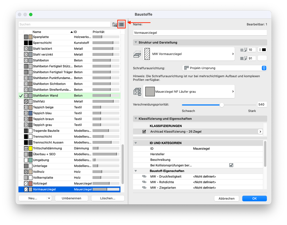

  • Wechseln Sie von der Ordneransicht zur Listenansicht

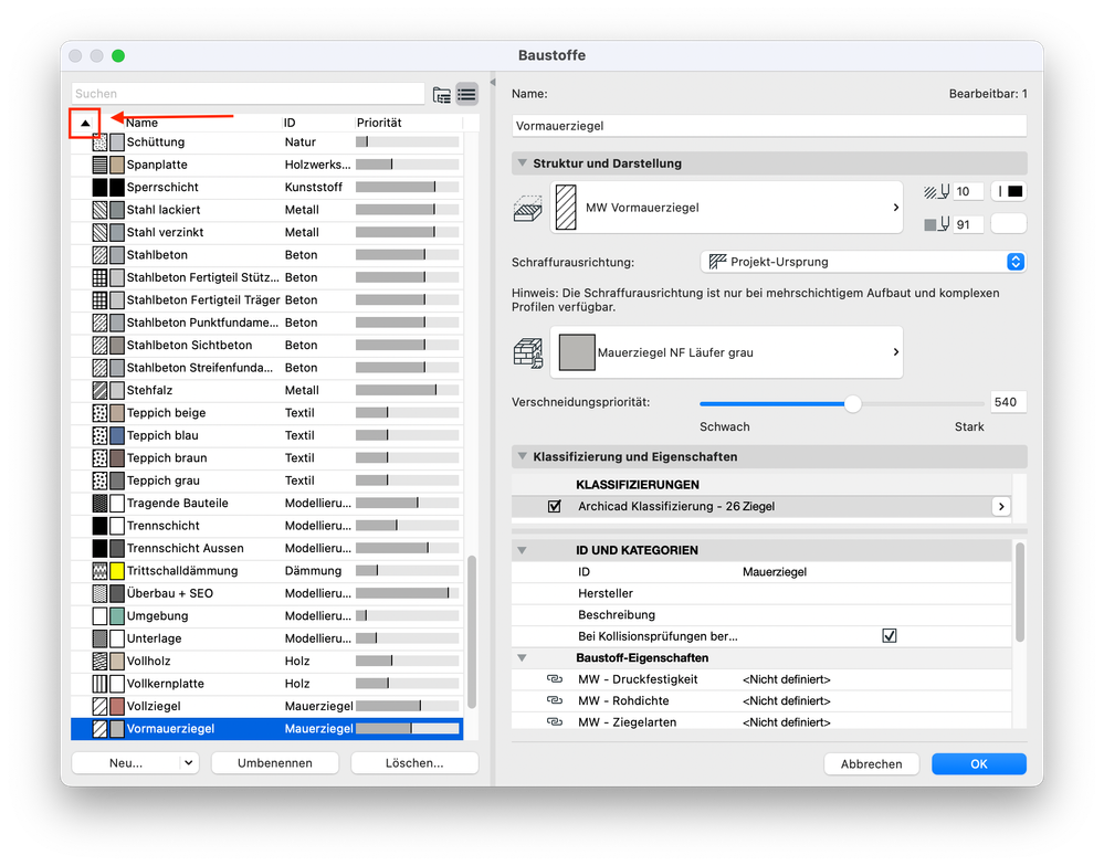

  • Klicken Sie in dem Listenkopf auf das Dreieck Symbol oben links

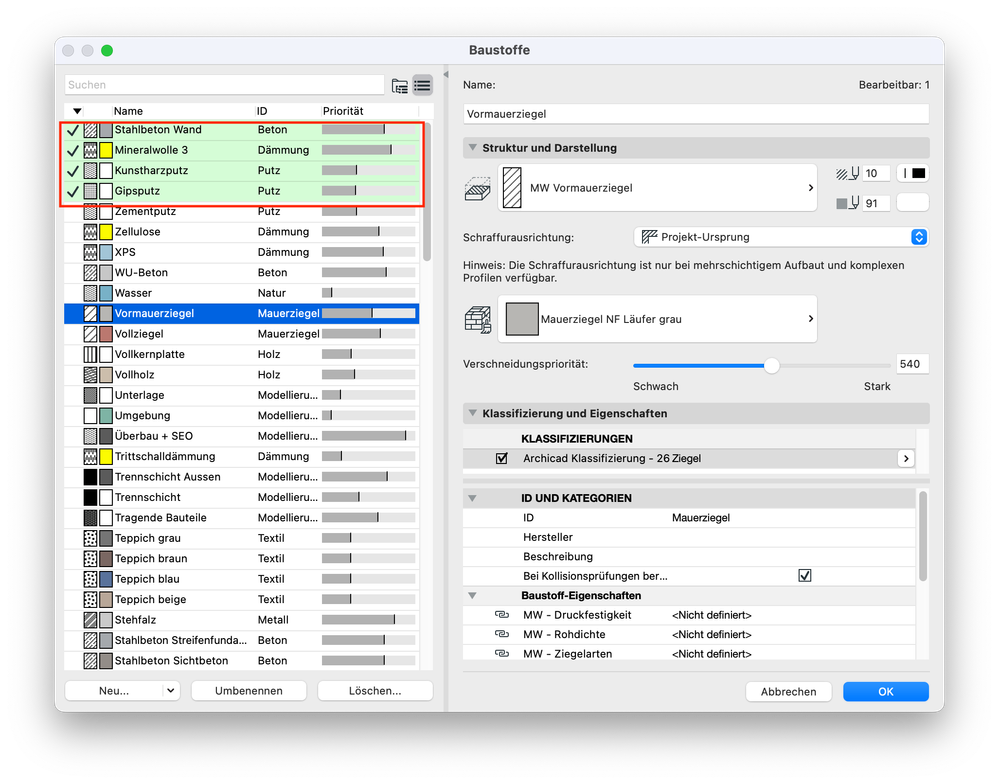

  • Nun erhalten Sie in der Listenansicht die Baustoffe des markierten mehrschichtigen Bauteils zusammengefasst an oberer Stelle.
