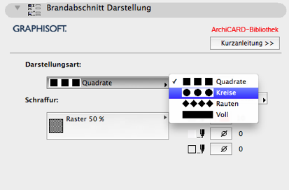

Graphische Optionen
Folgende Einstellmöglichkeiten:
  • Symbolstil (4 Typen)
  • Die Symbolabstände optimieren sich dabei je nach Darstellungsart selbstständig.
  • Breite (Symbolgröße)
  • Schraffur mit Vordergrundstift, Hintergrundstift und Konturstift

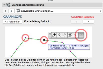

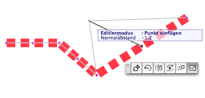

Polygonfunktion
Es kann jeder Punkt einzeln verschoben und jede Kante einzeln parallel verschoben werden. An jeder Stelle des Polygons können weitere Punkte eingefügt bzw. angehängt werden. Durch Zusammenziehen benachbarter Punkte werden Punkte gelöscht.
Im User-Interface ist eine Kurzanleitung integriert, die auf mehreren(7) Interfaceseiten alle Möglichkeiten veranschaulicht, wie der Polygonzug bearbeitet werden kann.
