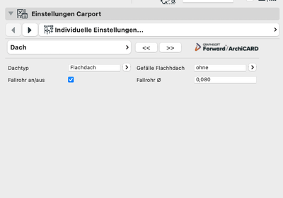

Seite 6: Dach
Hier geben Sie folgende Dachparameter ein:
- Dachtyp
Beim Flachdach:
- Gefälle Flachdach
- Fallrohr an/aus (Lage des Fallrohres in 2D verschiebbar)
- Durchmesser des Fallrohres
Beim Satteldach:
• Dachüberstände individuell an den 4 Seiten.
Wenn an den Traufen 0 gewählt wird, liegt die Dachrinne oberhalb des Rähms, so dass eine Grenzbebauung möglich ist (es steht aber ein Abdeckblech 1cm über)
• Anzahl Sparren
• Breite und Höhe der Sparren
• Breite und Höhe der Firstpfette
• Dachhaut an/aus
• Stärke der Dachhaut
• Typ Dachhaut: entweder glatt (z-B. Dachziegeltextur) oder Trapezblech
• Dachrinne an/aus
• Breite Dachrinne
- Fallrohr an/aus (Lage der 2 Fallrohre in 2D verschiebbar)
- Durchmesser der Fallrohre

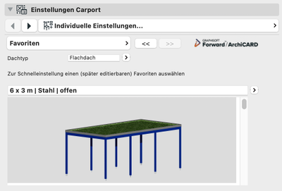

Seite 9: Favoriten
Auf dieser Seite können Sie zwischen 16 vorkonfigurierten Flachdachvarianten und 16 Satteldachvarianten auswählen.
Diese ausgewählten Varianten lassen sich weiterhin editieren. Beachten Sie aber, dass einmal gemachte Einstellungen auf den Seiten 1-8 von den Favoriten überschrieben werden hinsichtlich einiger Hauptparameter.
(Die standardmäßig angewählte Favoritenvariante lässt sich nur wählen, wenn Sie 1x auf eine andere Variante klicken und dann wieder auf die erste.)

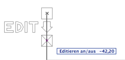

-        Spezialfunktionen einschalten: EDIT-Hotspot (siehe Grafik) Links von der „Einfahrt“ befindet sich ein beweglicher Fangpunkt. Aktiviert man diesen, wird eine Hilfsgrafik sichtbar. Schieben Sie diesen Hotspot in den Bereich des grafisch angedeuteten Ankreuzfeldes, werden weitere Hotspots und Hilfsgrafiken aktiviert.

Wenn Sie alle Spezialfunktionen durchgeführt haben, schalten Sie den EDIT-Hotspot wieder auf Null.
