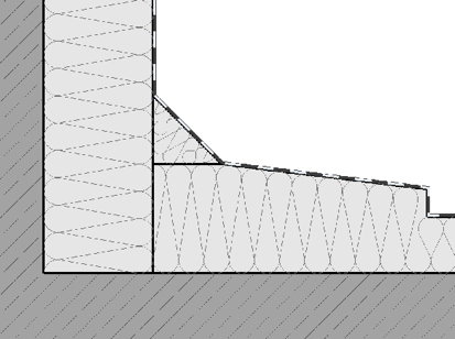

Das Objekt erzeugt zweidimensionale Dämmungsschraffuren für Detailzeichnungen. Dabei passen sich die verschiedenen Darstellungsarten den begrenzenden Polgonkanten exakt an.

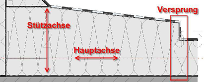

Die Form der begrenzenden oberen und unteren Polygonzüge kann in 2D-Zeichnungen wie Detail- oder Arbeitsblatt mit beweglichen Fangpunkten angepasst werden. Die Schraffurrichtung wird durch eine Hauptachse definiert. Die Schraffur orientiert sich stets senkrecht zu dieser nur beim Editieren sichtbaren Achse.
Senkrecht über jedem Teilungspunkt befinden sich editierbaren Knickpunkte der begrenzenden Ränder.
Ebenfalls nur beim Editieren wird die Nummerierung der Stütz-/Knickpunkte eingeblendet. Diese wird im Einstellungsdialog zum Einfügen von Punkten benötigt.
Senkrecht zu jedem Stützpunkt können nun die Randpolygone geknickt werden. Einen senkrechten Versprung stellt man her, indem man 2 Stützpunkte aufeinanderlegt.

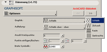

Die Einstellungen erfolgen auf 2 thematisch sortierten Seiten des Einstellungsdialoges:
Graphik: Auswahl der 4 graphisch möglichen Darstellungsarten.
Aufteilung: Der Rapport der Schraffur endet an beiden Seiten immer mit einem vollen oder halben Muster. Hier kann eingestellt werden, dass ein eventuell anschließendes Dämmungsobjekt nahtlos angebunden wird.
Anzahl Knickpunkte: Gibt die Anzahl der Knick-/Stützpunkte an. Die Anzahl kann hier direkt geändert werden.
Punkte einfügen: Es kann ein Punkt an beliebiger Stelle mittig zwischen vorhanden eingefügt oder an beiden Enden erweitert werden.
Punkte löschen: Löschen eines Punktes
Breite: Breite des Musters. Am linken Ende des Objektes werden auch graphische Fangpunkte zum visuellen Einstellen ausgegeben. Der Wert ist wegen der Aufteilung über die Gesamtbreite jedoch nur in „Zielwert“ und weicht tatsächlich ab.

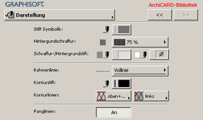

Darstellungseinstellungen
Stift Symbolik: Stift des eingepassten Musters
Hintergrundschraffur+ Stifte: Das Muster kann zusätzlich mit einer gewöhnlichen Schraffur hinterlegt werden.
Rahmenlinie/Konturstift/Konturlinien: Das umfassende Polygon kann gesamt oder seitenweise mit einer zusätzlichen Linie begrenzt werden.
Fanglinien: Die Polygonkanten können auch außerhalb der Knickpunkte gefangen werden.
