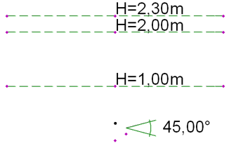

Das Objekt dient der Erzeugung von parallelen Höhenlinien unter Dachflächen. Es ist als Dachflächenfensterobjekt verfügbar. Dieses kann in Dachflächen eingesetzt oder als freies Objekt auf dem Grundriss platziert werden.
Funktionen und Eigenschaften

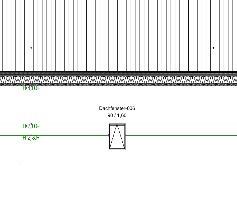

Wird das Objekt als Dachflächenfenster eingesetzt, so wird die Neigung der Dachfläche automatisch übernommen und das Objekt greift somit assoziativ die Höhenlinien zum Dach ab.
Bei Multidächern ist das die Dachneigung des Dachabschnittes, in dem das Dachflächenfenster selbst abgesetzt ist.
Das Dachflächenfenster erhält eine minimale Öffnung und ist nur als Fangpunkt erkennbar.

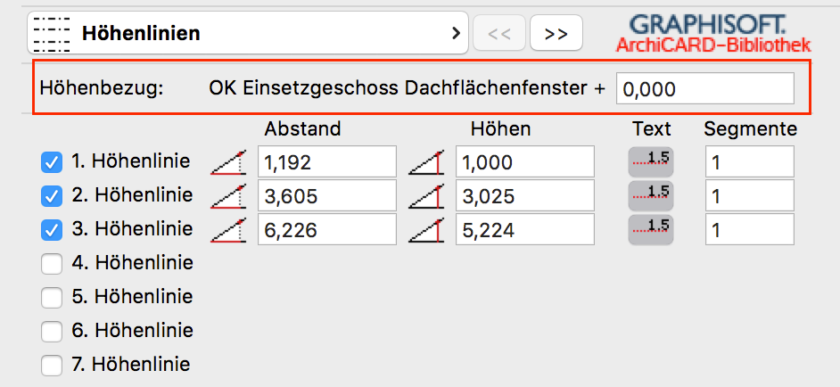

Der Bezug, also die Nullhöhe ist normalerweise die Geschosshöhe des Einsetzgeschosses, es kann jedoch ein Versatz angegeben werden.

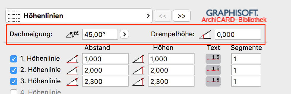

Als freies Objekt platziert muss entsprechend die Dachneigung und Drempelhöhe (Kniestock) manuell definiert werden.

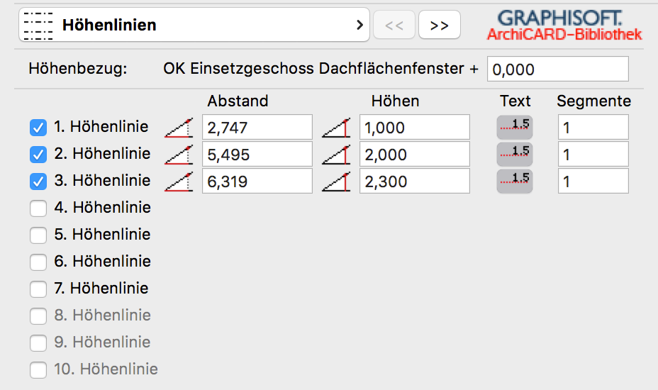

Abstand: Abstand der Höhenlinie von der Schnittlinie der Bezugsebene (H=0) und der Dachfläche (innen).
Höhen: Bemessene lichte Höhe entlang der Linie. Text: Beschriftung der Linie an/aus.
Segmente: Anzahl der Einzelsegmente dieser Linie. So müssen bei Unterbrechungen der Linie (Gaube, Dachflächenfenster e.a.). nicht mehrere Objekte gesetzt werden.

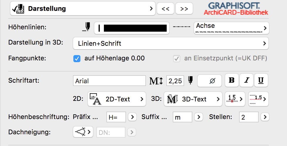

Darstellungseinstellungen
Höhenlinien: Stift und Linientyp der Linien. Im 3D wird immer eine gestrichelte Linie ausgegeben, da dort keine individuellen Linientypen zulässig sind.
Darstellung in 3D: Sichtbarkeit der Linie und Beschriftung steuern. Ist „3D Eingabe“ gewählt, dann werden auch die Ordinaten der Höhenlinien nebst beweglicher Fangpunkte ausgegeben.
Fangpunkte: Zusätzliche Fangpunkte ausgeben. Am Fangpunkt auf Höhenlage 0 kann man den kompletten Text ohne die Linien verschieben.
Schriftart: Definiert die Schriftattribute der „normalen“ Schrift. Für 3D (respektive der Projektion in den Grundriss) kann auch ein Vektorfont gewählt werden, der keine Attribute besitzen kann. Die Beschriftung der Linie kann auf, über oder unter der Höhenlinie liegen. Auch die Bündigkeit ist einstellbar.
Höhenbeschriftung: Ein Präfix und Suffix der Beschriftung kann gewählt und die Rundung des Höhenmaßes festgelegt werden.
Dachneigung: Bestimmt die Ausgabe und Bezeichnung der Dachneigung.
