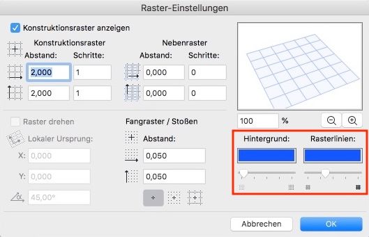

Die Bearbeitungsebene des 3D-Fensters kann nicht nur ein- bzw. ausgeblendet werden. Sie können ausserdem die Farbe und die Transparenz der Bearbeitungsebene verändern.
  • Öffnen Sie das 3D-Fenster
  • Gehen Sie auf Ansicht > Raster- & Bearbeitungsebenen-Optionen > Raster-Einstellungen.
  • Im folgenden Menü können Sie die Deckkraft und die Farbe des Hintergrundes sowie den Abstand der Rasterlinien einstellen.
Die Screenshots wurden in Archicad Version 22 erstellt
