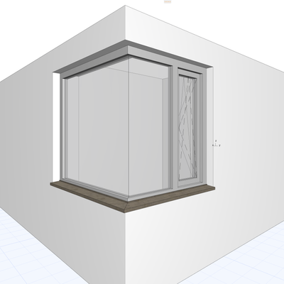

Wie kann man ein Eckfenster ohne Pfosten in der Ecke, also mit komplett verglaster Ecke erstellen?
Die Ganzglasecke kann nur bei
festverglasten
Fensterelementen aktiviert werden.
Es gibt zwei Möglichkeiten ein Eckfenster zu erstellen:
Mit dem
Eckfenster-Werkzeug
Diese Möglichkeit kann bei zwei gleichen Fenstertypen verwendet werden.
Manuelle Methode:
Platzieren Sie zwei einzelnen Fenster:
Aktivieren Sie die Option unter
Eigene Wandecken...
Individuelle Ecke.
Mit dieser Variante haben Sie die Möglichkeit, zwei unterschiedliche Fenstertypen über Eck zu platzieren.

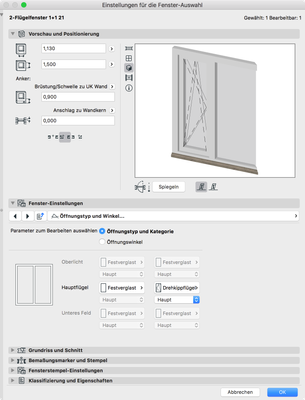

Öffnen Sie die Fenstereinstellung
Stellen Sie unter
Öffnungstyp und Winkel
den inneren Fensterflügel auf
Festverglast
um
Nun steht Ihnen unter
Eigene Wandecken
bei
Anschlusstyp
Eckfenster
Glas
zur Verfügung.
