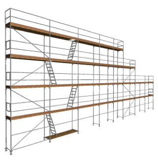

Funktionen und Eigenschaften
  • Anzahl von Gerüstfeldern horizontal: 1-20
  • Anzahl von Gerüstfeldern vertikal: 1-20 für jedes horizontale Gerüstfeld separat einstellbar
  • Höhe der Gerüstspindeln
  • Höhe der unteren Stellrahmen individuell je Feld einstellbar, um Gerüste in geneigtem Gelände planen zu können; alternativ Geländeneigung
  • Höhe der Standardstellrahmen sonst immer gleich, aber wählbar
  • Alternativ in unterer Lage ein Durchgangsrahmen planbar (z.B. als Überbauung von Fußwegen)• Länge jeden einzelnen horizontalen Gerüstfeldes einstellbar
  • Auswahl von 3 Arten Brüstungsgeländer in oberster Lage (darunter standardmäßig Doppelstabgeländer)
  • Leitergang zum Besteigen: in der Gerüstebene oder vorgestellt
  • Stirngeländer am Anfang und Ende abschaltbar bei Gerüstecken
  • Diagonalen automatisch alle 5 horizontale Felder (in voller Höhe) platzierbar, oder individuell auf die Felder belegbar (in jeweils voller Höhe)• Bekleidung mit Folie oder Netz wählbar, wahlweise die Stirnseiten dazu. (Netz mit Alpha-Kanal-Textur für Renderings)
  • 1 Gerüstbrücke je Gerüst wählbar von Achse Xi bis Achse Xn in beliebiger Gerüstlagenhöhe. Die Gerüstbrücke entfernt automatisch alle darunter liegenden Gerüstteile
  • 1 durchgehendes Schutzdach je Gerüst in beliebiger Gerüstlagenhöhe
  • 1 Stellrahmen mit Versprung je Gerüst durchgehend in einer beliebigen Gerüstlagenhöhe: das ist ein Stellrahmen, welcher sich innenseitig verschmälert, so dass das Gerüst um Fassadenvorsprünge herumspringt; darüber läuft das Gerüst in der gleichen Flucht wie darunter weiter.
  • Konsolen innen: je Gerüstlage können innenseitig mit Laufbohlen belegte Konsolen angefügt werden, welche unterschiedliche Breiten je Lage besitzen können
  • Konsolen außen: je Gerüst 1 Konsole in durchgehender Gerüstlage.
  • Materialien der Einzelteile wählbar
  • Stift- und Schraffureinstellungen für die 2D-Darstellung wählbar

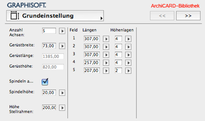

Grundeinstellungen
Hier wählen Sie als erstes die Anzahl der horizontalen Achsen, also der Gerüstfelder in Längsrichtung aus (1-20); bei über 20 Achsen müssen Sie mehrere Gerüste kombinieren.
Als Gerüstbreite können Sie zwischen 2 Standardbreiten wählen, oder eine beliebige (aber nicht markt-gängige) Breite einstellen.
Gerüstlänge und Gerüsthöhe ergeben sich automatisch aus der Summe der Einzelteile
Die Spindelhöhe ist die Höhe der verstellbaren Füße zum Höhenausgleich von unebenen Böden, welche immer unter der untersten Lage der Stellrahmen platziert werden; wenn Sie ein Gerüst auf ein anderes stellen möchten, können Sie die Spindeln auch deaktivieren.
Stellrahmenhöhe: Standardwert 2,00m für alle Stellrahmen; kann für alle einheitlich verändert werden; weiter unten kann zusätzlich die Höhe der unteren Reihe separat konfiguriert werden.
Auf dem Rest der Seite geben Sie für jedes horizontale Gerüstfeld die individuelle Länge (aus marktüblichen Abmessungen oder individuell) und die Anzahl der jeweiligen vertikalen Gerüstlagen an. Es wer-den jeweils nur so viele Felder angezeigt, wie Sie bei der Anzahl gewählt hatten.

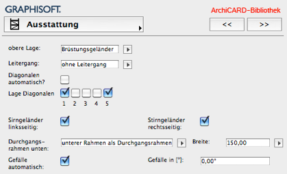

Ausstattung
  • obere Lage: Hier wählen Sie 1 von 3 Alternativen für das oberste Abschlussgeländer aus:
    • Doppelstabgeländer (Brüstungsgeländer: 1m hoch)
    • Dachfangnetz (Schutznetz: 2m hoch)
    • Dachfanggitter (Schutzgitter: 2m hoch)
  • Leitergang: Sie können wählen zwischen keinem, einen ins Gerüst integrierten und einen außen vorgestellten Leitergang. Daneben können Sie angeben, in welchem Feld sich der Leitergang befinden soll. Beachten Sie bitte, dass bei sehr kurzen Gerüstfeldern kein sinnvoller Leitergang möglich ist.
  • Diagonalen automatisch: ist dieses Feld aktiviert, werden im Abstand von je 5 Achsen in allen Feldern von unten nach oben durchlaufend Diagonalen in abwechselnder Richtung angeordnet. Ist das Feld deaktiviert, können Sie die Diagonalen von unten nach oben durchlaufend in beliebig vielen Feldern platzieren.
  • Stirngeländer links- und rechtsseitig: standardmäßig aktiviert (Abschlussgeländer an den Stirn-seiten von Gerüstanfang und Gerüstende in allen Gerüstebenen mit Ausnahme der untersten); sollte bei einem Gerüst abgeschaltet werden, wenn 2 Gerüste 90° über Eck zueinander stehen, damit der Weg von einem zum anderen nicht blockiert ist.
  • Durchgangsrahmen unten: standardmäßig besitzt der untere Stellrahmen die selbe Breite wie alle anderen darüber liegenden; man kann hier einen Durchgangsrahmen in Überbreite wählen (1,5m, 1,75m oder beliebig), um z.B. einen Fußweg in Längsrichtung des Gerüstes zu überbrücken.
Gefälle automatisch: standardmäßig sind alle Stellrahmen 2,00 m hoch; wenn das Gelände ein Gefälle besitzt, kann man unter „Gefälle“ eine Geländeneigung in ° angeben; die unteren Stell-rahmen werden dann höhenmäßig angepasst, um dieses Gefälle auszugleichen. Dies ist eine vereinfachte Annäherung; wenn Sie mit marktgängigen Stellrahmenhöhen arbeiten möchten, deaktivieren Sie „Gefälle automatisch und wählen dann in der erscheinenden Tabelle ein Maß aus der Reihe: 2.0m, 1.5m, 1.0m, 0.66m aus. Sie können Gefälle automatisch auch dann ausschalten, wenn z.B. ein einzelner Stellrahmen unten auf Grund eines Hindernisses gekürzt werden soll. Der einstellbare Gefällewinkel ist eingeschränkt, da es sonst zu nicht praktikablen Überschneidungen führen würde. Falls Sie ein stärkeres Gefälle als das vorgegebene umsetzen möchten, müssen Sie das Gerüst in Längsrichtung in kürzere Abschnitte unterteilen.

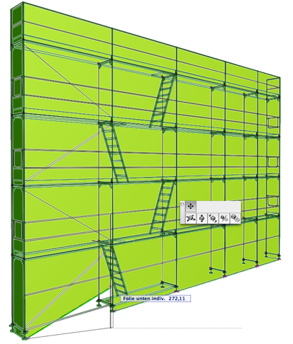

  • Bekleidung: Auswahlmöglichkeiten „ohne Bekleidung“, „Netzbekleidung“, „Folienbekleidung“. Der Unterschied zwischen Netz und Folie ist der, dass Sie bei Folie ein eigenes Material wählen können, bei Netz wird eine Alpha-Textur mitgeliefert, die im Rendering transparent ist. ACHTUNG: wenn Sie auf der vorigen Seite „Gefälle automatisch“ deaktiviert haben, müssen Sie die Gerüstfolie unten per 3D-Hotspots in 3D oder im Schnitt anpassen!
  • Bekleidung Stirn links und rechts: Aktivieren Sie hier die Bekleidung der Stirnseiten

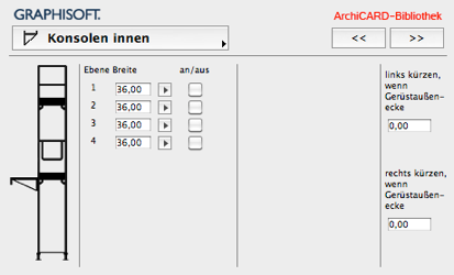

Konsolen innen
Auf dieser Interface-Seite können Sie auf der Innenseite des Gerüstes in jeder Höhenlage des Gerüstes eine durchlaufende Konsole platzieren.
Sie können die Konsole ein- und ausschalten und die jeweilige Breite eingeben. „links kürzen“ / “rechts kürzen“ sollte man bei 2 Gerüsten aktivieren, die eine 90°-Außenecke zueinander bilden, damit es keine Überschneidung gibt.Der jeweilige Wert muss Gerüstbreite plus Konsolen-breite sein.

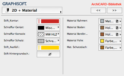

2D – Material
Nehmen Sie auf dieser Interface-Seite die Einstellungen für den Grundriss und die Materialzuweisungen vor.

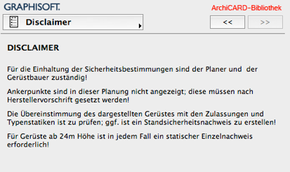

Disclaimer
Beachten Sie den Disclaimer auf dieser Interface-Seite, wie auch den in diesem Dokument.
