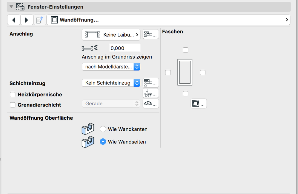

In Archicad können Sie die Darstellung der Fensterlaibung Wie Wandkante oder Wie Wandseite einstellen.
Mit dieser Funktion können Sie sowohl ein eigenes Wandmaterial für die Laibung definieren, als auch auch die Einstellungen der äußeren Wandfläche übernehmen.
Das Ergebnis kann im 3D Fenster überprüft werden, die eingestellten Materialien werden auch beim Rendering übernommen.
Dieses Vorgehen kann auch beim Berechnen der sichtbaren Oberfläche wichtig sein, damit die Laibungen nicht mit berechnet werden.
Die Screenshots wurden in Archicad Version 19 erstellt
