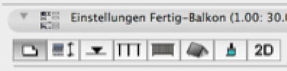

Die Eingabe aller Parameter erfolgt über das User Interface, das ist der Reiter „Einstellungen“ im Dialogfeld der Bibliothekselemente. Die Einstellungen erfolgen in logischer Reihenfolge Seite für Seite.
Im folgenden wird die Parametereingabe für jede Seite erläutert, so dass die Funktionsweise des Balkon-Objektes verständlich wird.

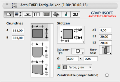

Grundriss
  • Wählen Sie links eine von 3 Grundrissformen und geben Länge, Breite und ggf.  Schrägentiefe ein.
  • Wählen Sie rechts eine von 5 Varianten der Stützenanordnung und deren Abstände ein.
  • Wählen Sie 1 von 4 Stützentypen und seine Abmessungen, 1 von 2 Konsolenvarianten.
  • Wählen Sie das Stützenmaterial
Bei langen Balkonen kann optional außen eine zusätzliche Mittelstütze platziert werden. Der Balkon müsste dann theoretisch zusätzlich am Gebäude in der Mittelachse verankert werden.

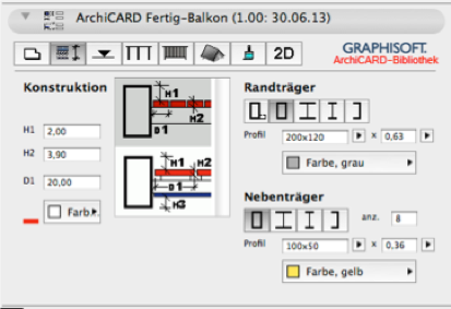

Konstruktion + Träger
Wählen Sie links 1 von 2 Konstruktionstypen hinsichtlich des Fußbodenaufbaus: a) Holzbelag ohne Wasserführung, b) Plattenbelag mit Wasserführung (d.h. Blech unterhalb der Balkonträger zur Wasserableitung).
Wählen Sie rechts 1 von 5 Randträgertypen und seine Abmessungen und sein Material.
Wählen Sie 1 von 4 Nebenträgertypen und seine Abmessungen und sein Material.

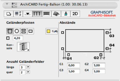

Geländerpfosten
Wählen Sie links 1 von 4 Typen von Geländerpfosten und seine Maße und sein Material, sowie den Konsolentyp (Befestigung am Hauptträger der Balkonplatte).
Wählen Sie die Anzahl der Geländerfelder längs und quer bzw. bei komplexeren Grundrissgeometrien einen Zusatzwert.
Wählen Sie rechts die Abstände der Geländerpfosten vom Balkonrand längs und quer. Beachten Sie, dass der Abstand rechtwinklig zu einem Hauptträger nicht so groß sein soll, dass sich das Geländer, welches außen vor den Randträgern sitzt, nicht mit den senkrechten tragenden Stützen überschneidet.

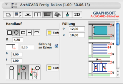

Handlauf + Geländerfülllung
Wählen Sie links 1 von 5 Handlauftypen, seine Abmessungen und sein Material.
Wählen Sie den Handlaufüberstand und ob das Geländer automatisch an den Ecken auf Gehrung verschnitten werden soll (dann errechnet sich der Handlaufüberstand automatisch und ist nicht editierbar).
Wählen Sie unten links den Typ der Handlaufbefestigung und ggf. die Maße der Halter und deren Material.
Wählen Sie rechts 1 von 6 Geländerfüllungstypen aus, sowie deren Maße und Materialien.

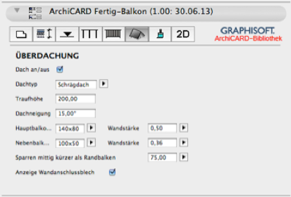

Auf dieser Seite können Sie eine Überdachung für den obersten Balkon aktivieren und zwischen Flachdach und geneigtem Dach auswählen.
Das Flachdach ist im Prinzip eine zusätzliche Balkonlage ohne Geländer mit Trapezblechabdeckung.
Das Schrägdach bietet zusätzliche Parameter, wie Dachneigung und Abmessungen der Träger. Außerdem kann man eine Teilüberdachung erzeugen, indem man die Sparren mittig kürzer macht als die Randbalken.
Optional kann man ein Wandanschlussblech anzeigen lassen.
Beachten Sie, dass nicht alle Grundrissformen und alle Stützenanordnungen mit einem Schrägdach kompatibel sind, so dass das Schrägdach nicht immer als Auswahl verfügbar ist.

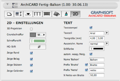

2D Darstellung
Auf der rechten Seite kann man die Anzeige eines Textstempels/Raumstempels für den Balkon aktivieren und Eigenschaften wie Textstil, Farbe, Größe etc. beeinflussen.
Bei den 2D-Einstellungen kann man wählen:
  • 3D-Projektion: nur sinnvoll für eine detaillierte Aufsicht
  • Schraffurfläche im Grundriss mit Typ und Stiftfarben
  • Zeige Rand: zeigt den Balkonrand in 2D
  • Zeige Belag: zeigt die Belagskanten in 2D
  • Zeige Stützen: zeigt die Stützen in 2D
  • Zeige Geländer: zeigt das Geländer in 2D
Der Raumstempel zeigt bei der Fläche wahlweise eine Bruttofläche (=Außenkante der Randträger) und wahlweise eine Nettofläche, wobei der Prozentanteil der Nettofläche als anrechenbare Wohnfläche individuell angepasst werden kann.
