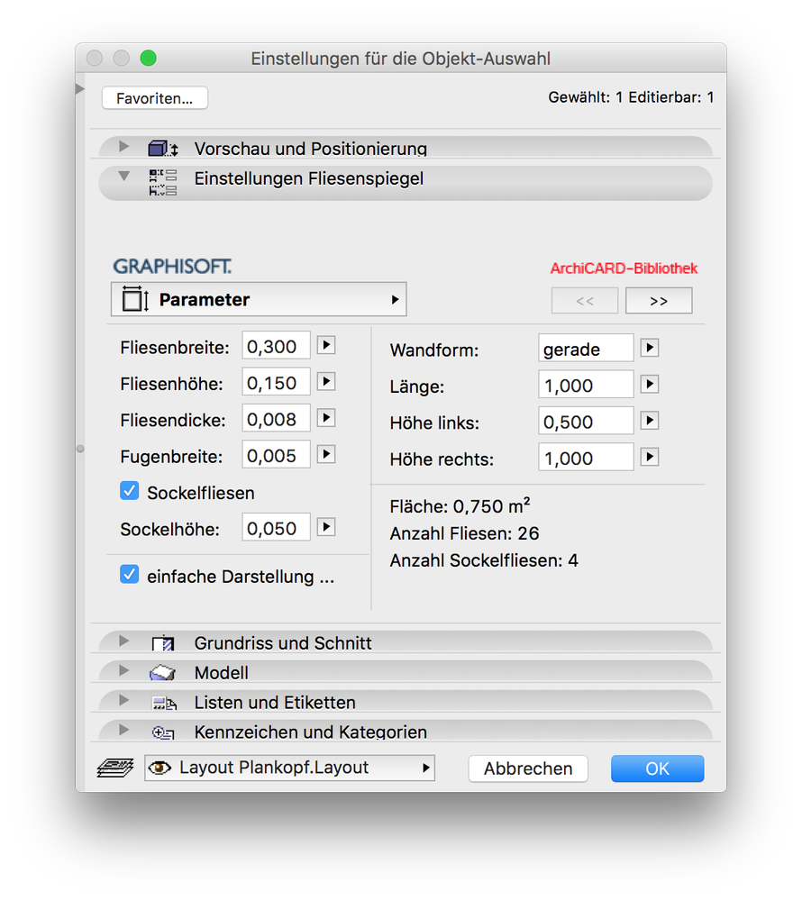

Auf der ersten Seite des User Interface können alle relevanten Maße eingestellt werden.
Wird eine gerade Wandform verwendet, erscheint folgende Darstellung.
Folgende Parameter können auch mittels grafischer Hotspots in 3D direkt verändert werden:
Länge, Höhe links, Höhe rechts und Sockelhöhe.

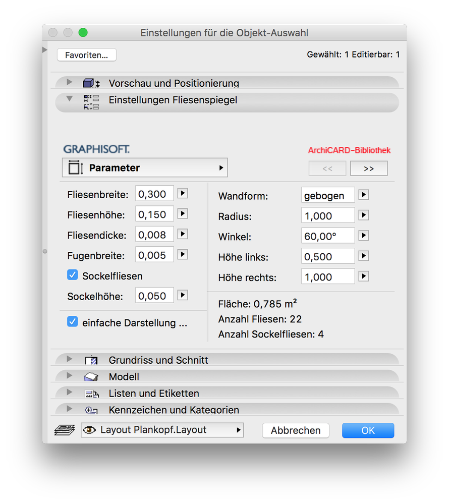

Wird eine gebogene Wandform verwendet, ändert sich das User Interface wie folgt:
Radius, Winkel, Höhe links, Höhe rechts und Sockelhöhe.
Beachten Sie bitte, dass die Fliesen nicht gebogen dargestellt werden.

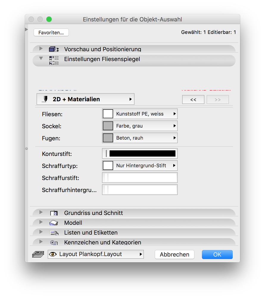

2D + Materialien
Auf der zweiten Seite des User Interface wird die Darstellung in 2D und 3D definiert.
