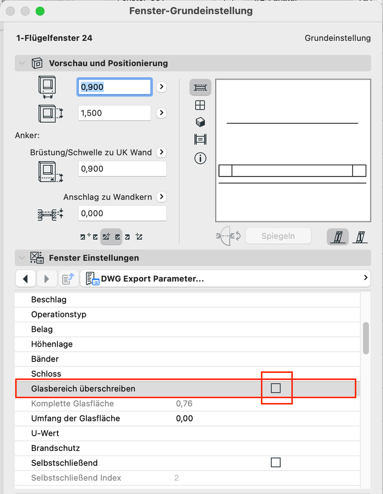

Stellen Sie sicher, dass alle auszuwertenden Fenster und Türen wie folgt eingestellt sind:
  • In den Fenster/ Tür-Einstellungen gehen Sie auf DWG Export Parameter...
  • Unter Glasbereich überschreiben muss die Checkbox deaktiviert sein.
Jetzt kann die Glasfläche automatisch ermittelt werden.

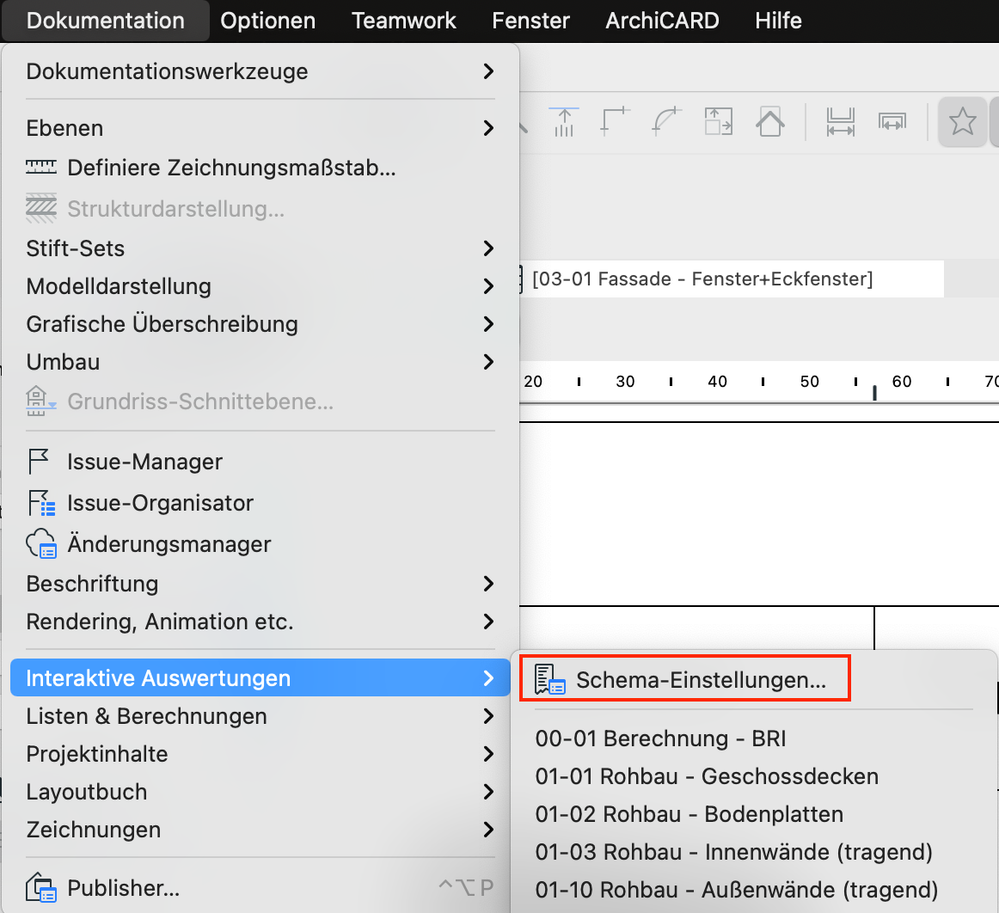

  • Öffnen Sie die Schema Einstellung der Fenster - oder Türen - Auswertung. Unter Dokumentation>Interaktive Auswertungen>Schema Einstellung

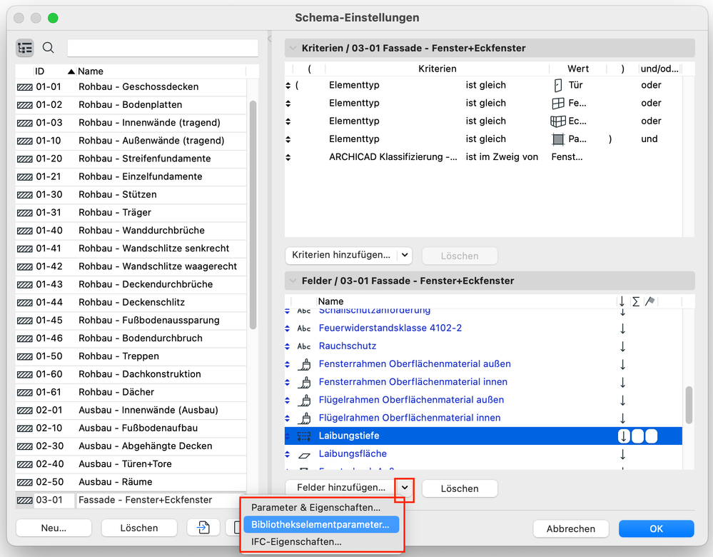

  • Entweder ergänzen Sie eine Auswertung oder erstellen eine neue Auswertung mit dem Bibliotheksparameter... Dazu auf den Pfeil neben Felder hinzufügen klicken und Bibliotheksparameter... auswählen.

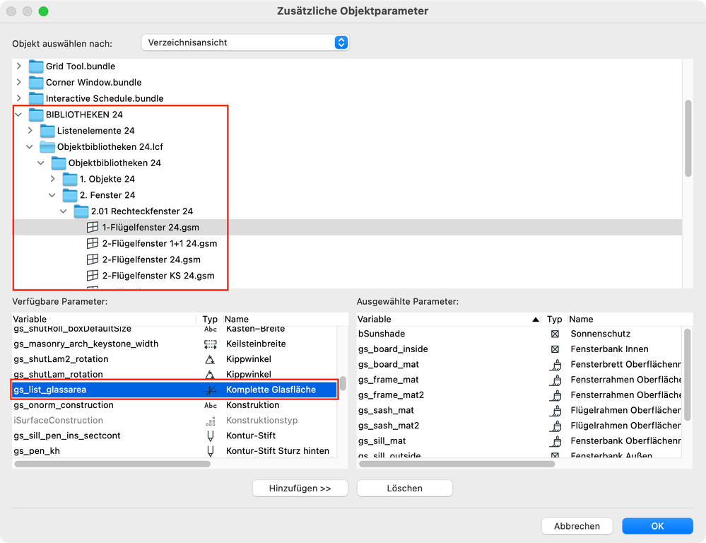

  • Wählen Sie unter Bibliotheken 24>Objektbibliotheken 24>2. Fenster 24 >2.01 Rechteckfenster das 1-Flügelfenster 24.gsm aus
  • Unter der Liste in Verfügbare Parameter wählen Sie den Parameter: Komplette Glasfläche. Klicken Sie auf die Spalten Überschrift Name, werden diese alphabetisch sortiert.
  • Klicken Sie im Anschluss auf Hinzufügen>> und bestätigen Sie mit OK
In der Standard Vorlagen Datei ist dieser Parameter bereits in der interaktiven Auswertung: 03-01 Fassade Fenster+Eckfenster enthalten.
Sie müssen nur die Schritte unter Einstellung der Elemente durchführen.
