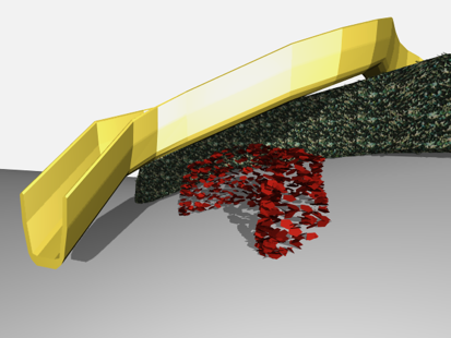

Die daraus resultierende Hülle kann unterschiedlich verwendet werden:
Sie können zufällig Blätter an dieser Hülle verteilen oder einen massiven Körper daraus erstellen. Diese beiden Erscheinungsformen können auch gemeinsam überlagert werden.
Um die Hecke natürlicher erscheinen zu lassen, ist es zusätzlich möglich, einen Ungenauigkeitsfaktor zu definieren. Dabei wird das gesamte Pfadpolygon in etwa gleich lange Teilstücke zerlegt und die Querschnittpunkte an diesen Teilabschnitten um diesen Ungenauigkeitsfaktor zufällig verändert. Zudem können Sie die Endabschnitte abrunden.

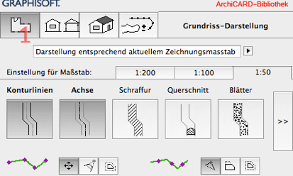

Grundriss-Darstellung
Wählt man Knopf 1 kann man für drei verschieden Maßstäbe die dargestellten Inhalte (Konturlinie, Achse, Schraffur, Querschnitt und Blätter) für den Grundriss auswählen , sowie entscheiden, ob die Darstellung maßstabsabhängig oder fix einer Einstellung zugeordnet werden soll.

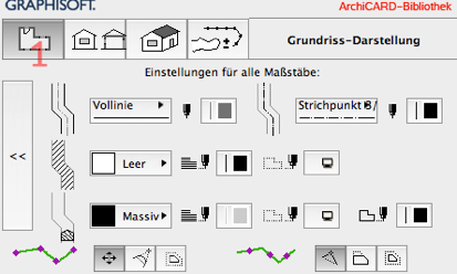

Drückt man den >> Knopf gelangt man zu den Einstellungen, die maßstabsübergreifend gelten:
  • Linientypen
  • Schraffurtypen
  • Stiftfarben
Drückt man den << Knopf gelangt man wieder zurück.

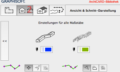

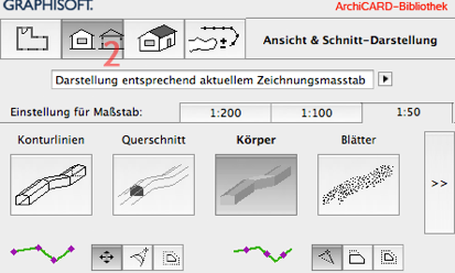

Ansicht & Schnittdarstellung
Wählt man Knopf 2 kann man wie bei Knopf 1 für den Grundriss nun für die Schnitt und Ansichtsdarstellung für drei verschieden Maßstäbe die dargestellten Inhalte (Konturlinie, Querschnitt, Körper und Blätter) auswählen und  entscheiden, ob die Darstellung maßstabsabhängig oder fix einer Einstellung zugeordnet werden soll.
Drückt man den >> Knopf gelangt man auch hier zu den Einstellungen, die maßstabsübergreifend gelten. in diesem Fall kann man die Stiftfarben für die Konturlinien und die Konturen der Blätter definieren.
Drückt man den << Knopf gelangt man auch hier wieder zurück zu den Einstellungen für die Maßstäbe.

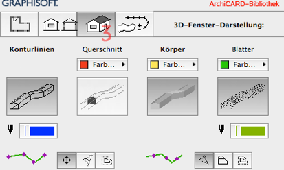

3D Fenster-Darstellung
Wählt man Knopf 3, so kann man die darzustellenden Inhalte für das 3D- Fenster definieren und Materialien und Stiftfarben der möglichen Inhalte definieren.
Die Stiftfarben für die Konturlinien und die Kontur der Blätter für das 3D-Fenster sowie  Schnitte und Ansichten greifen auf die gleichen Parameter zurück.

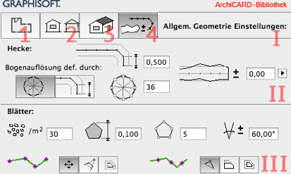

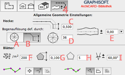

Allgemeine Geometrie Einstellungen
Um die Geometrie-Parameter einzustellen, wählt man den Knopf 4. Folgende Einstellungen können verändert werden:
  • A. Bogenauflösungen sind über die Punktanzahl am Kreis bestimmt
  • B. Bogenauflösung ist über die Segmentlänge definiert
  • C. max. Segmentlänge
  • D. Anzahl der Punkte auf Kreis
  • E. Ungenauigkeit (0 - 100)
  • F. Anzahl der Blätter pro m2 der Hecken-Oberfläche
  • G. Durchmesser der Blätter
  • H. Auflösung der kreisförmigen Blätter
  • I. max. zufälliger Drehwinkel der Blätter
Ungenauigkeit > 0 erzeugt Teilsegmente mit der maximalen Länge entsprechend Wert C. Die Abstände der Querschnittpunkte vom 0-Punkt in x- und y-Richtung werden zufällig mit max. Ungenauigkeitsfaktor multipliziert und ergeben so eine unregelmäßige Oberfläche.
Ungenauigkeit 0 bedeutet, es werden keine Zwischenpunkte entlang gerader Pfadsegmente errechnet und alle Querschnitte entsprechen exakt den Vorgaben aus der Definition des Querschnittpolygons.
