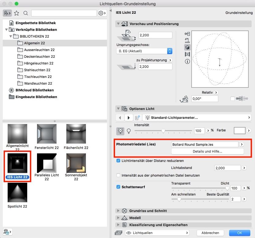

IES Lichtdatei einbinden
Für die korrekte Übernahme der Eigenschaften bestimmter Lichtquellen können Sie IES Dateien von Leuchtenherstellern importieren.
Das Lichtquellen-Werkzeug bietet dafür das Objekt IES Licht. In den Einstellungen des Objekts können Sie eine passende .ies Datei verknüpfen, wenn diese zuvor mit dem Bibliotheken Manager geladen wurde.
Dann steht Ihnen diese Datei als mögliche Auswahl unter Photometriedatei zur Verfügung und kann verknüpft werden.
Bestätigen Sie die Einstellungen mit OK um die Anpassungen zu übernehmen. Bei einem späteren Rendering mit der CineRender-Engine werden die so angepassten Lichtquellen entsprechend berechnet.
Hinweis: Eine Beschreibung zur genauen Vorgehensweise finden Sie im gleichen Menü unter Details und Hilfe.
