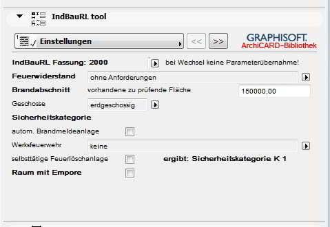

Einstellungen IndBauRL 2014
In der ersten Seite des User Interface wird zuerst die Fassung der Industriebaurichtlinie gewählt (2000 oder 2014). Bei einem Wechsel erfolgt, wie oben bereits ausführlich erläutert, keine Übernahme der Parameter. Um den Anwender darauf hinzuweisen, wird daher unmittelbar nach einem Wechsel ein Hinweistext „bei Wechsel keine Parameterübernahme!“ daneben eingeblendet. Beim Ändern eines andern Parameters verschwindet dieser Text wieder. Das Tool merkt sich aber alle eingegebenen Werte für die jeweilige Fassung. Dadurch kann man in einem Objekt bei Bedarf auch eine vergleichende Betrachtung umsetzen.
Danach folgt die Eingabe des Feuerwiderstands für die tragenden und aussteifenden Bauteile, und die Fläche des Brandabschnitts, der mit dem Tool geprüft werden soll. Schliesslich wird die Anzahl der Geschosse abgefragt, und in einem Sonderfall auch, ob das Gebäude Gebäudeklasse 3 oder 4 zuzuordnen ist, da für diesen Fall eine Ausnahmeregelung besteht.
Beim Abschnitt Sicherheitskategorie werden die Vorkehrungen für die Brandmeldung, die Art einer eventuell vorhandenen Werksfeuerwehr und das Vorhandensein einer Feuerlöschanlage abgefragt. Die unter diesen Gegebenheiten resultierende Sicherheitskategorie wird direkt daneben angezeigt. Im nachfolgenden Abschnitt zum Thema Einbauten ist zunächst anzukreuzen, ob es Einbauten im Brandabschnitt gibt. Sind keine Einbauten vorhanden, so werden die nachfolgend beschriebenen Eingabefelder ausgeblendet. Zunächst ist die Größe der Bezugsfläche - in der Regel das Geschoss mit dem Einbau - anzugeben; danach die Gesamtfläche der Einbauten, sowie der größte Einzeleinbau.
(Das Tool ermöglicht zugunsten einer einfacheren Anwendung nicht, bei mehreren Einbauten diese einzeln einzugeben, da die ungünstigste Situation ohnehin einfach erkannt werden kann.) Für mehrere Einbauten sind im Übrigen weitere Anforderungen wie z.B. Mindestabstände zwischen benachbarten Einbauten zu beachten, welche dem Text der IndBauRL entnommen werden können.

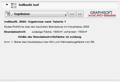

Ergebnisse IndBauRL 2014
Auf der folgenden Seite werden die Ergebnisse ausgegeben. Zuerst wird die Fassung der IndBauRL sowie die Benennung der Regel im Volltext dargestellt.
Falls der Feuerwiderstand zu gering gewählt wurde, wird dies entsprechend ausgegeben und nachfolgende Parameter nicht mehr dargestellt. Ist der Feuerwiderstand im möglichen Rahmen, so wird dies nicht weiter dargestellt.
Danach folgt die zulässige und die vorhandene Fläche des Brandabschnitts und nachfolgend die Meldung, ob die Größe des Brandabschnitts zulässig ist, oder nicht. Bei Nichtzulässigkeit wird auch hier wieder die weitere Darstellung unterbrochen. Falls der Tabellenwert in Tabelle 2 mit Anmerkungen versehen sein sollte, und diese zutreffen können, so werden diese dargestellt. Zur Klärung des genauen Sachverhalts wird abermals auf den Text der IndBauRL verwiesen.
Sofern Einbauten vorhanden sind, wird zunächst die maximal zulässige Fläche eines Einbaus nach Tabelle 1 dargestellt. Dann wird die zulässige Fläche aller Einbauten sowie die vorhandene Fläche dargestellt, bevor schliesslich geprüft wird, ob die Gesamtfläche der Einbauten und die Fläche des größten Einbaus zulässig sind.

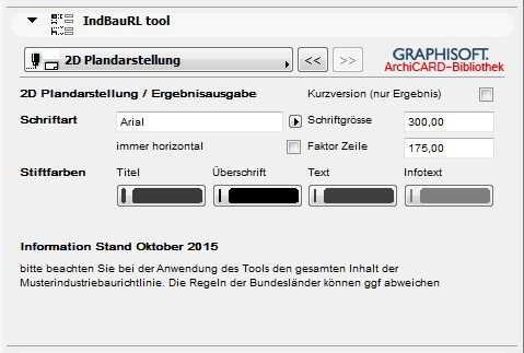

2D Plandarstellung
In der letzten User Interface Seite kann man oben rechts ankreuzen, ob die Kurzversion dargestellt werden soll, oder die normale Version, welche auch im Ausdruck einen besseren Einblick in den Weg der Lösungsfindung bietet. Unten sind Kurzversion und Normalversion mit ansonsten identischen Einstellungen zu finden. Das Umschalten von der Kurzversion in die Langversion oder zurück kann auch nachträglich jederzeit ohne Verlust der Einstellungen erfolgen.
Die Schriftart für die Plandarstellung kann man einstellen, indem man deren Namen im Eingabefeld eintippt. Daneben kann man die Schriftgröße eingeben; des Weiteren gibt es einen Faktor für den Zeilenabstand, sowie die Option, den Text immer horizontal lesbar darstellen zu lassen. Alle vier Stiftfarben werden in der Langversion verwendet; in der Kurzversion kommen nur die Stifte für „Titel“ und „Text“ zum Einsatz.
Einstellungen und Ergebnisse IndBauRL 2000
Die Einstellungen sowie die Ergebnisausgabe für die IndBauRL 2000 ist im Userinterface ähnlich aufgebaut, wie bereits für die IndBauRL 2014 erläutert.

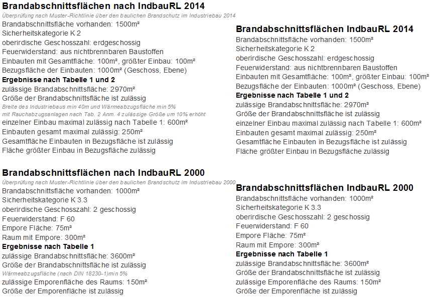

Beispiele
Beispiele links Langversionen, rechts ist jeweils die Kurzversion abgebildet.
