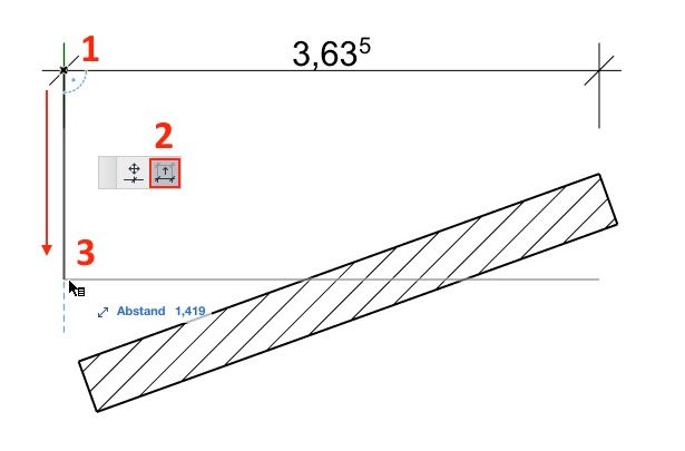

So können Sie ein einzelne Maßhilfslinie verlängern:
  1. Aktivieren Sie den gewünschten Maßpunkt auf der Maßkette und klicken ein zweites mal auf den Punkt um die Pet-Palette zu öffnen.
  2. Wählen Sie hier die Option Länge der Maßhilfslinie ändern.
  3. Ziehen Sie den Cursor nach oben oder nach unten um die Länge der Maßhilfslinie zu ändern und bestätigen die Änderung mit einem Klick an der gewünschten Stelle.
Die Screenshots wurden in Archicad Version 22 erstellt
