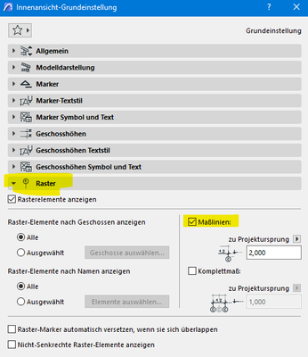

in einer der Innenansichten habe ich eine Maßkette, die man nicht bewegen, löschen oder bearbeiten darf. Diese sieht man weder im Grundriss noch im 3D Bereich.
Die entsprechende Ebene ist entsperrt.
Kennt jemand die Lösung des Problems?

Ist das ggfs. eine automatisch erstellte Raster-Vermaßung? Eigenschaften der Innen-Ansicht, Reiter "Raster"

genau da war das Problem!
Danke Dir 🙂
