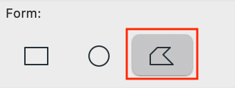

Wählen Sie im Infofenster die Form Polygonal, um eine polygonale Öffnung zu erstellen.

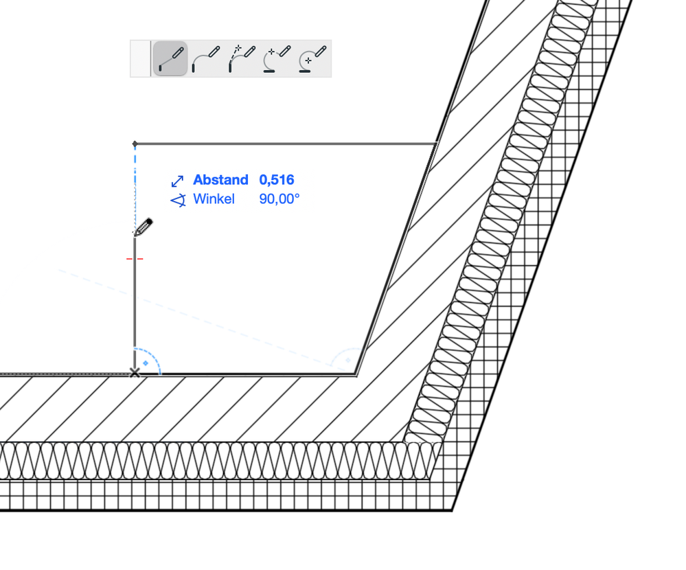

Polygonale Öffnungen in Decken
  • werden wie alle anderen polygonalen Elemente in Archicad erstellt.
Polygonale Öffnungen in Wänden
  • Setzen Sie im Grundriss eine Öffnung in eine Wand. Abhängig von Ihrer Auswahl, ein Quadrat, Rechteck, Kreis oder Ellipse Öffnung wird erstellt.

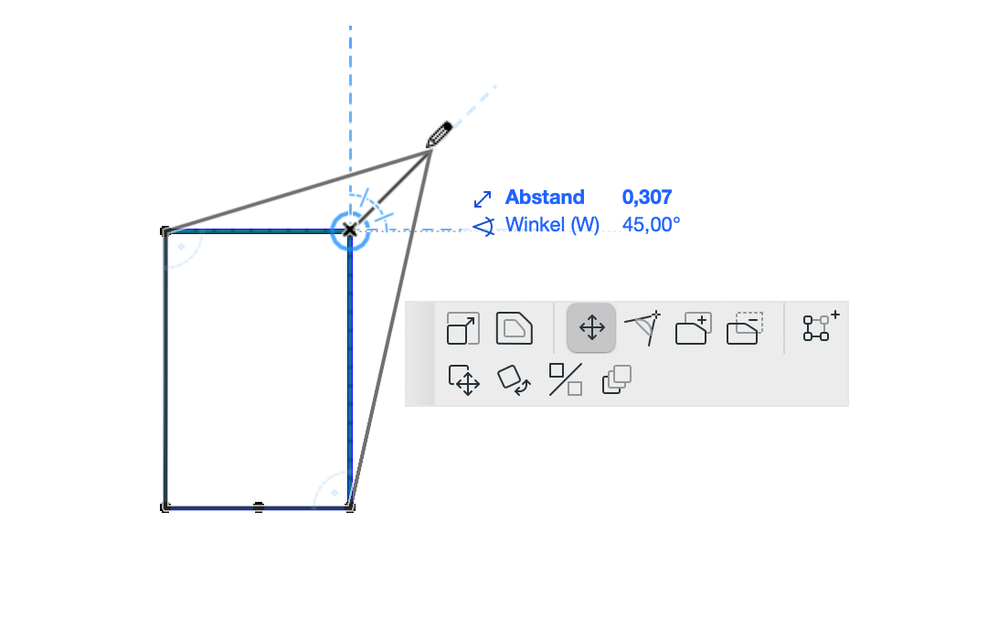

  • Öffnen Sie eine Ansicht/Schnitt, in der die zuvor gesetzte Öffnung sichtbar ist.
  • Bearbeiten Sie die Öffnungsform indem Sie eine Kante oder einen Eckpunkt anklicken.
