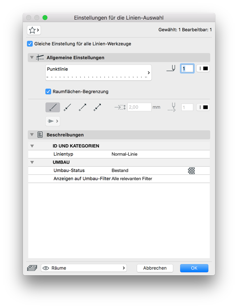

Normalerweise wird ein Raum durch Wände oder Fassaden begrenzt. Es kann aber vorkommen, dass zwei Räume direkt aneinander grenzen oder die automatische Raumplatzierung an bestimmten Punkten nicht funktioniert, da es dort keine Wände gibt.
  • Für diese Fälle können Sie das Linien, Polylinien, Kreis oder Spline- Werkzeug als Raumbegrenzung nutzen. Aktivieren Sie den Haken zur Raumflächen-Begrenzung in den Einstellungen.

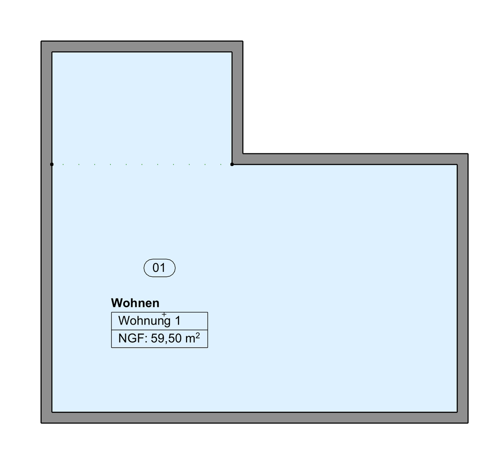

  • In diesem Beispiel wird der obere Teil abgetrennt werden.
  • Sie können jede Linienart wählen

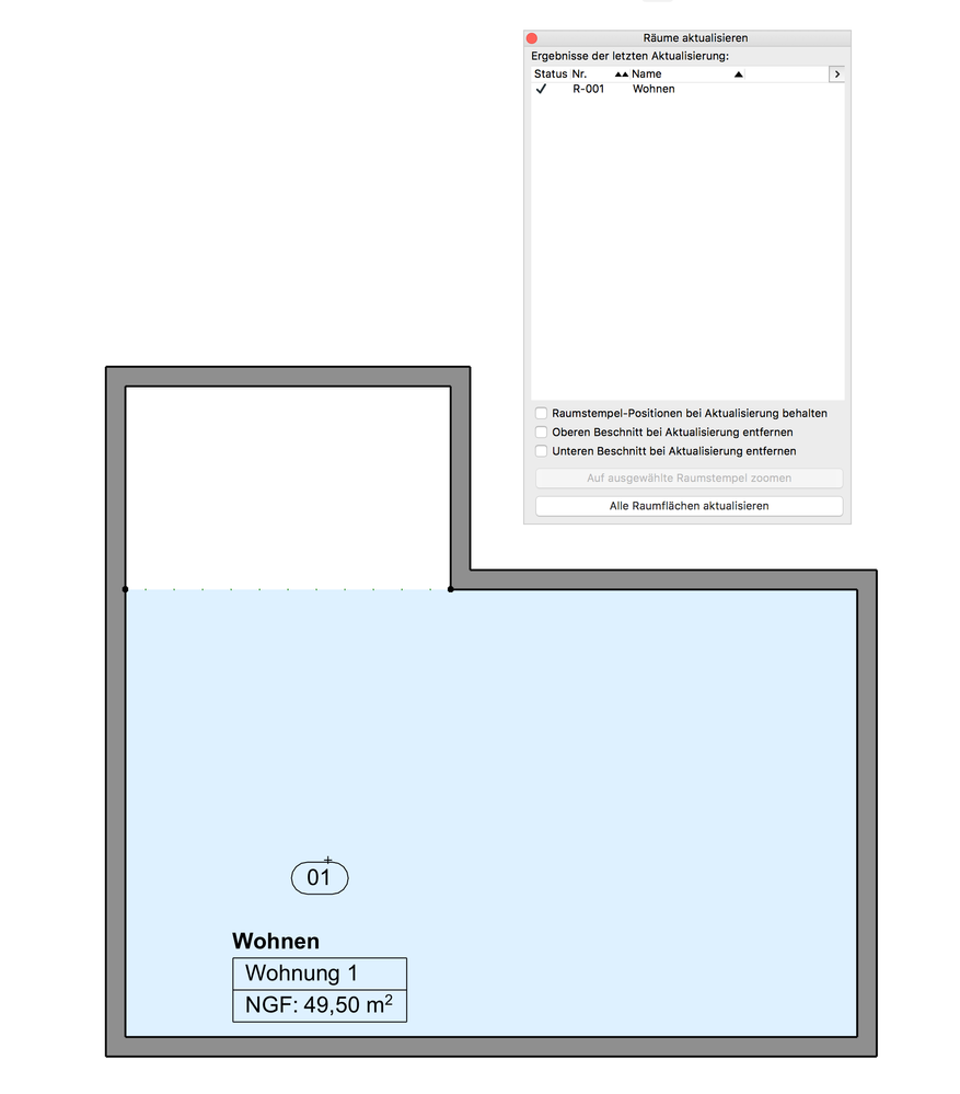

  • Wenn Sie nun den Raum aktualisieren, fungiert die Linie als Raumbegrenzung
  • Der Raum bleibt in dem Bereich, in dem der Absetzpunkt des Raumes liegt
