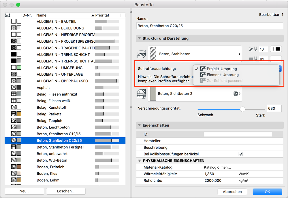

Bei mehrschichtigen Bauteilen können Sie die Ausrichtung der Schraffur einstellen. Das kann bei bestimmten Schraffuren oder bei gedrehten Projekten sinnvoll sein.
Sie finden die Option für die Einstellung der Schraffurausrichtung in den Einstellungen der Baustoffe:
Je nach Projekt-Orientierung kann es sinnvoll sein, diese Option umzustellen bzw. ggf. ein Duplikat des Baustoffs mit einer gesonderten Schraffurausrichtung zu erstellen.
