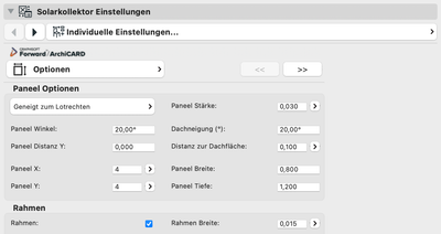

Auf der ersten Seite des User Interfaces (als Dachfenster) legen Sie fest, wie die Ausrichtung des Kollektors sein soll.
  • Parallele mit der Dachfläche
  • Geneigt zum Waagerechten
  • Geneigt zum Lotrechten
Außerdem legen Sie hier den Winkel der einzelnen Kollektoren fest, sowie die Anzahl und Größen.
Rahmen – der Rahmen um die Kollektoren
Paneel Stärke – Dicke der Kollektoren
Paneel Breite – Breite eines Kollektors
Paneel Tiefe – Höhe eines Kollektors
Ständer – die stehenden Stützständer der Kollektoren
Leisten – die Verbindungen der Ständer auf dem Dach
Zelle – hier legen Sie die Größen der einzelnen Kollektorzellen in einer
Kollektorfläche fest.
Über die graphischen Hotspots in 2D und 3D können Sie den Kollektor in die Breite und Höhe ziehen.
