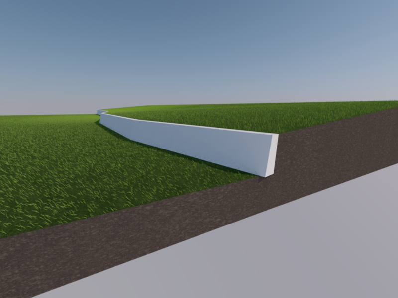

Eigentlich handelt es sich bei diesem GDL-Objekt fast um ein neues Werkzeug, das vielseitig verwendbar ist. Entwickelt wurde es jedoch in erster Linie zum Erstellen von Stützmauern im Gelände.
Grundsätzlich ermöglicht es, einen Körper mit viereckigem Querschnitt entlang eines Polygonzuges zu erstellen.

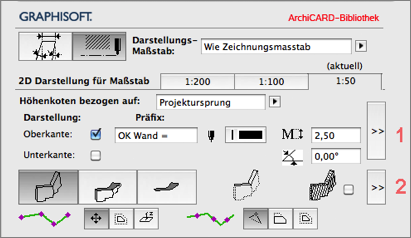

Das Userinterface
Beim User-Interface wird zwischen 3D und 2D Einstellungen unterschieden. Mit Hilfe der beiden Knöpfe links oben kann direkt zwischen den beiden Bereichen hin und her gewechselt werden.
Im unteren Bereich befindet sich PET-Paletten, die das Verhalten der Hotspots im Grundriss und im 3D-Fenster bestimmen. Die linke steuert das Verhalten der Eck-Punkte, die rechte das der Mittelpunkte.
Mit Hilfe der Eckpunkte kann man Eckpunkte verschieben/löschen alle Kanten versetzen Höhen den Ecken zuweisen (sowohl im Grundriss als auch im Schnitt und im 3D-Fenster und jeweils für die Unterkante und der Oberkante). Worauf sich die Eingabehöhen beziehen (Projektursprung , 1. oder 2. Referenzhöhe) kann im User-Interface im 2D-Bereich definiert werden.

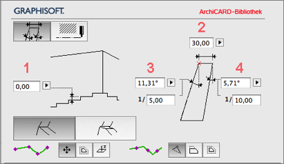

Mit Hilfe der beiden Knöpfe links unten kann definiert werden, wie die Ecken ausgeformt werden.
Bei der linken Einstellung werden die Eckpunkte die sich aus Neigungswinkel und Höhenlage einfach im Raum miteinander verbunden. Daraus ergeben sich verzogenen, windschiefe Flächen mit einfachen Anschlusspunkten in den Ecken.
Bei der rechten Einstellung werden die Ecken horizontal ausgeführt und alle Wandflächen sind ebene Flächen.
Wert „1“ definiert die Höhe der Sprünge bei abgetreppter Sohle. 0,00 bedeutet, dass keine Abtreppung vorgenommen wird. Eine sehr kleine Abtreppung kann schnell einen großen Rechenaufwand nach sich ziehen und die Bearbeitung des Objekts verlangsamen.
Wert „2“ bestimmt die Breite der Mauerkrone. Die Mauerkrone verläuft entlang des Polygonzugs und ist unabhängig der Höhenlage immer gleich breit.
Ausgehend von den beiden Kanten der Mauerkrone entwickelt sich die Stützmauer den vorgegeben Neigungen von Wert „3“ und Wert“4“ entsprechend bis zur jeweiligen vorgegebenen Höhenlage nach unten.
Wird eine senkrechte Wand gewünscht, so können der Wert„3“und der Wert“4“ Null-gesetzt werden. Die Steigungsverhältnisse werden auf 1 / 10^18 gestellt und symbolisieren so den Wert „Unendlich“

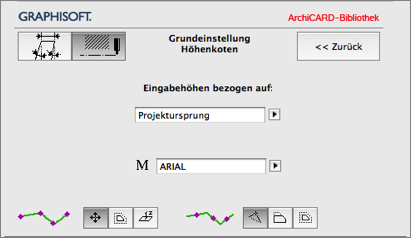

Wird der „Knopf 1“ gedrückt, so gelangt man auf eine Unterseite für die allgemeinen Voreinstellungen für die Höhenkoten.
Hier kann man den Schriftstil sowie Bezugshöhe für die Eingabe der Z-Werte der Eckpunkte maßstabsübergreifend bestimmen.

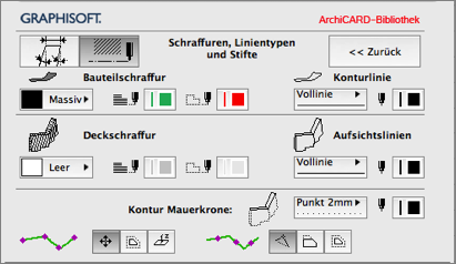

Wird der „Knopf 2“ gedrückt, so gelangt man auf eine Unterseite für die allgemeinen Voreinstellungen für die verwendeten Schraffur- und Linientypen sowie der zugewiesenen Stifte.

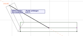

Hat man im User-Interface die Einstellungen wie Breite der Mauerkrone, Neigung der Wandseiten und dgl. getroffen, wird zunächst ein Objekt im Grundriss eingesetzt.

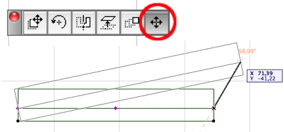

Markiert man das Objekt, kann man beginnen, den Polygonzug zu definieren. Voraussetzung dafür ist, dass die PET-Palette auf „Knotenpunkt verschieben“ eingestellt ist.

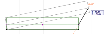

  • Zieht man einen Eckpunkt, wird dieser entsprechend verschoben .

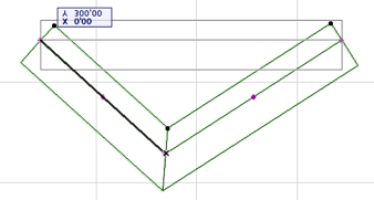

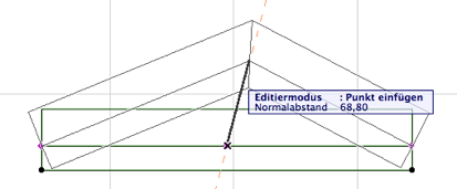

  • Zieht man an einem Mittelpunkt, so wird ein neuer Punkt erstellt.
Liegt der neue Punkt zwischen den beiden angrenzenden Punkten, so wird er zwischen den beiden Endpunkten eingefügt.
Liegt er außerhalb, so wird er am Ende oder am Anfang angehängt.
Hat man bereits einen Polygonzug, so funktioniert das Anhängen jedoch nur im ersten und im letzte Segment.

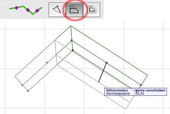

Möchte man eine bestehende Kante parallel versetzen, so muss man in User-Interface die PET-Palette für den Mittelpunkt entsprechend einstellen und kann dann jede einzelne Kante mit Hilfe der Hotspots in den Mittelpunkten parallel versetzen.

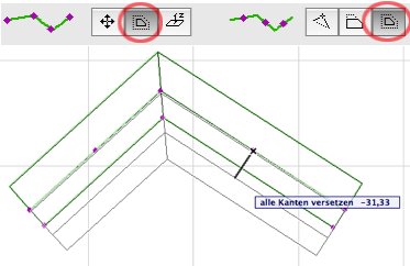

Um alle Kanten zu versetzen, kann man entweder die Eckpunkt- oder die Mittelpunkt- Einstellung im User-Interface entsprechend auswählen und entweder mit Hilfe vom Mittel- oder Eckpunkt alle Kanten versetzen.
