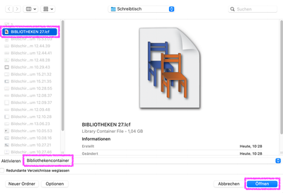

2. Bibliothekencontainer bzw. lcf-Datei entpacken
Ablage > Bibliotheken und Objekte > Container entpacken…
  • Den zuvor erstellen Bibliothekencontainer bzw. die lcf-Datei auswählen
  • Mit dem Klick auf den Button „Öffnen“ ist ein weiterer Speicherort anzugeben, an welchem die lcf-Datei entpackt werden soll
