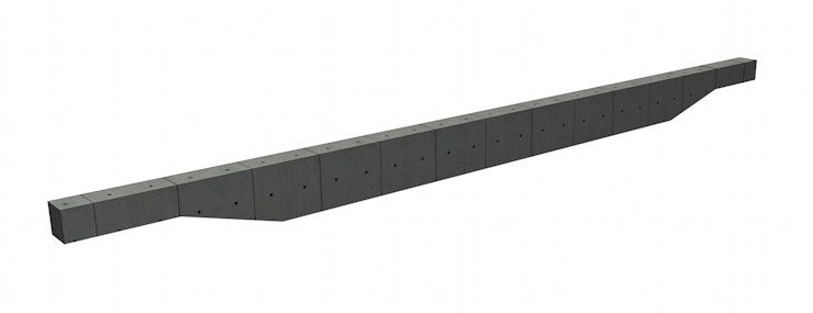

Die Möglichkeiten der Segmentierung und Verjüngung zeigen wir Ihnen anhand eines Trägers.

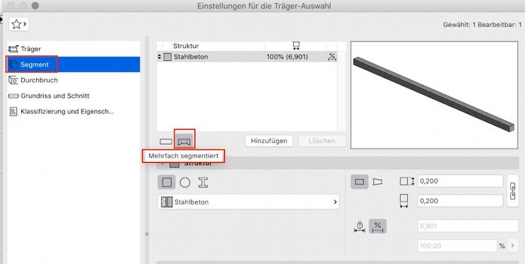

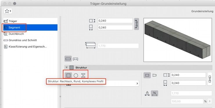

Bei den Trägern und Stützen haben Sie nun die Möglichkeit, diese in mehreren Unterelemente, in sogenannte Segmenten einzuteilen.
Gehen Sie dazu im Bereich Segment auf die Schaltfläche Mehrfach segmentiert.
Ausserdem stehen Ihnen unterschiedliche Grundformen zur Verfügung, die Sie zur Erstellung des gewünschten Trägers verwenden können: rechteckig, rund oder komplexes Profil.

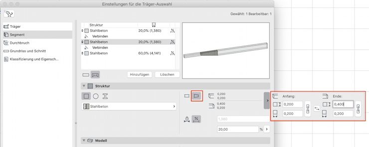

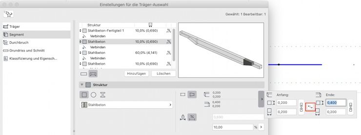

Im Menü Struktur des Einstellungsdialogs können Sie über eine numerische Eingabe eine Verjüngung des Trägers in einem Bereich definieren.
Gehen Sie dazu auf den Button Verjüngte Größe.

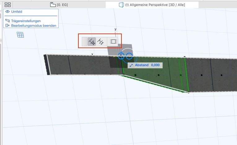

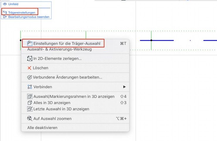

Neben der Numerischen Eingabe der Verjüngung haben Sie auch die Möglichkeit, eine grafische Anpassung vorzunehmen.
Markieren Sie dazu den Träger und gehen Sie über Bearbeiten... in den Bearbeitungsmodus. Wechseln Sie ggf. in das 3D-Fenster und bearbeiten Sie über die Pet- Palette das gewünschte Segment.

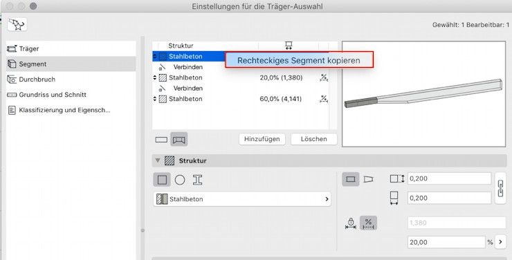

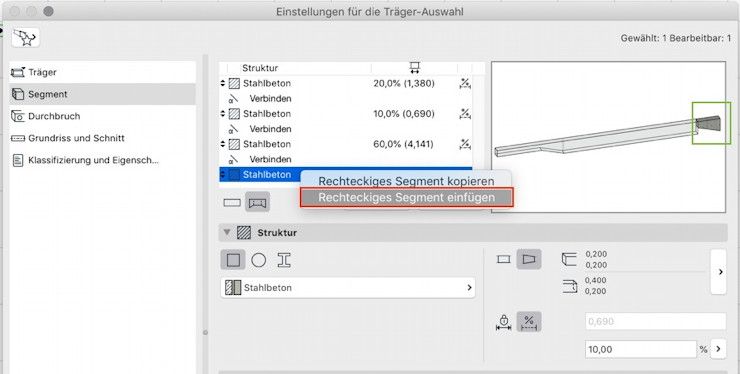

Bei der Erstellung eines komplexen Trägers helfen Ihnen auch die Funktionen kopieren und einsetzen der entsprechenden Segmente.
Für die korrekte Ausrichtung und Anbindung der einzelnen Segmente können Sie mit dem Pfeil Symbol in der Mitte die Richtung ändern.
